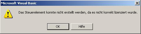

habe folgenden Fehler:
Wenn ich das Beispiel R14 VBA-Makro Bauteil-Beschriftung von Jens Hansen nachprogrammieren will, so bringt mit VBA den Fehler wie im Anhang dargestellt. Das passiert, wenn ich das Element Common dialog auf die Userform einfügen will (vgl. J. Hansens Buch S 126-127).
Dabei habe ich die Dateien auf dem PC und die Referenzen aktiviert.
Hat das noch jemand? Ist das ein Fehler mit Windows XP?
Danke für alle Hilfen.

Google mal ein wenig, das hatte ich auch mal, weiß nur nicht mehr womit und warum.
Ich nutze daher keine anderen Elemente mehr, als dem Standard.
Bei der RichTextBox weiß ich aber z.B. das Microsoft dort eine Sicherheitslücke entdeckt hat und die daher vom System gesperrt ist. --> Sicherheitsupdate bzw. meist ServicePack.
Ich denke mal das läuft auf eine ähnliche Sache bei Dir hinaus. Es werden also mit der Zeit immer weniger Controls im VBA-Umfeld nutzbar.
Für Ersatz sorgt M$ leider auch nicht, da sie sich nur noch auf .NET konzentrieren, aber keine entsprechenden Umgebungen in den Programmen schaffen.
Hoffe ja, dass in V5 doch mal noch die VSTA-Schnittstelle implementiert wird...
Zusammenfassend: Ich glaube das Control ist nicht mehr nutzbar. Der Herr Hansen ist hier aber auch unterwegs und kann dazu sicher mehr erzählen.

Hallo Henry,
danke für die Info.
Was ich nur nicht verstehen kann ist, dass ich beim Userform von Jens das CommonDialog-Element hinzufügen kann, bei einer Exportdatei seiner Userform, die ich wieder Importiere, geht das nicht mehr.
Was ist da hinterlegt?
Vor allem: wenn ich das so nicht machen kann, wie greife ich dann auf die Schriftarten-Dialoge zu?

Lösung gefunden:
Visual Basiuc Express 2010 - kostenlos - nachinstallieren
und schon geht alles.

Hallo Henry,
nein, solange nur das von Catia mitgelieferte VBA6.msi oder nur Office-Standard drauf ist geht das nicht.
Erst wenn VB (jeglicher Art) drauf ist, dann kann man die "besonderen" Dialogs verwenden.
Express daher, weil kostenlos.
