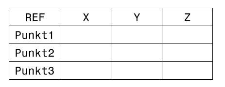

ich habe mir ein Makro zusammengeschustert welches mir eine Tabelle in einer Drawing generiert.(siehe Anhang) Nun will ich in diese Tabelle, die x- y- und z- Koordinatenwerte in die entsprechenden Felder via Attributverknüpfung integrieren. Könnte mir vielleicht einer einen Lösungsansatz verraten wie ich da vorgehen muss? Oder im Idealfall ein Beispiel für einen Wert geben. Ich bin echt ratlos und in anderen Forenbeiträgen habe ich auch nichts gefunden. Vielen Dank im vorraus...

Eine weitere Frage wäre, wie ich das Makro abändern müsste damit ich Zellen zusammenfügen kann. In der V5Automation habe ich das hier gefunden- aber es funktioniert irgendwie nicht:
Sub MergeCells (long iFirstRow, long iFirstCol, long iNbRowMerge, long iNbColMerge)
Tabelle.MergeCells 1, 1, 1, 4
End Sub
Das wäre meineserachtens die Unterroutine um die Zellen der ersten Zeile zusammenzufügen. Allerdings macht Catia mir schon am Anfang der Unterroutine eine Fehlermeldung.

Zu deinem ersten Problem: hier findest du eine Beschreibung zu Attributverknüfungen.
Wahrscheinlich muss du nur die Zelle (oder den Text der Zelle) dabei ansprechen.
Zu deinem 2. Problem:
- Wie lautet die Fehlermeldung
- Warum silst du dies in ene Unterroutine auslagern?
- Woher weiß die Unterroutine was bei dir das Objekt "Tabelle" ist (oder ist das eine globale Variable)?
EDIT: Anbei ein Beispiel:
