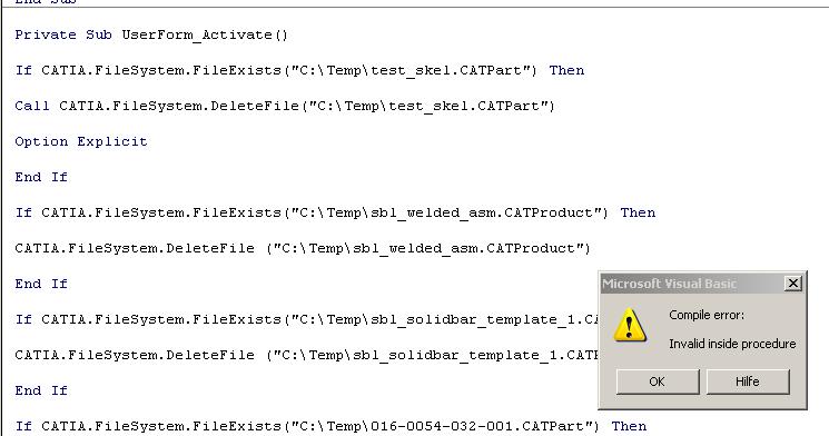

Ok, also ich habe mir eine kleine Änderung überlegt:
Ich dachte mir dass ich ein Modul erstelle, in dem ich alle Dateinamen (es sind festgelegte), die in meinem Makro möglich sind abfrage (eigentlich ist das für Euch relativ unwichtig  )
Nunja auf jeden Fall frage ich nun mehrere Dateinamen ab:
Code:
If CATIA.FileSystem.FileExists("C:\Temp\test_skel.CATPart") Then
CATIA.FileSystem.DeleteFile ("C:\Temp\test_skel.CATPart")
End If
Das mal so als Beispiel. Diese Datei liegt in diesem Ordner, jedoch löscht er sie nicht.
Mit FileExists hab ich vorher schon gearbeitet, daher glaube ich, dass mein Fehler eventuell im DeleteFile liegt, aber das wird mir ja durch VBA so vorgegeben und steht auch so in der Automation...
Jemand eine Idee?

HoBLila
Dipl.-Ing. (BA) praktische Informatik - Senior Entwickler CAx
Sehen Sie sich das Profil von HoBLila an!   Senden Sie eine Private Message an HoBLila  Schreiben Sie einen Gästebucheintrag für HoBLila
Beiträge: 1118
Registriert: 29.05.2008
DELL PRECISION T3500
Intel(R) Xeon(R) CPU W3540 @ 2.93GHz
12285 MB RAM
NVIDIA Quadro FX 1800
Microsoft Windows 7 Enterprise Service Pack 1
CATIA V5 R19 SP09 HF69
VB6.5
CAA RADE CDC
erstellt am: 17. Jan. 2012 14:34    Editieren oder löschen Sie diesen Beitrag!  <-- editieren / zitieren -->   Antwort mit Zitat in Fett Antwort mit kursivem Zitat    Unities abgeben: 1 Unity (wenig hilfreich, aber dennoch)2 Unities3 Unities4 Unities5 Unities6 Unities7 Unities8 Unities9 Unities10 Unities Nur für MichaelTreiber 10 Unities + Antwort hilfreich
Schreib mal CALL davor, wenn Du kein .NET nutzt :-)
Dann mach ein Option Explicit und nimm On Error Resume Next raus, würde ich sagen.
Den Rest sollte der Debugger einem mitteilen können.

erstellt am: 17. Jan. 2012 14:43    Editieren oder löschen Sie diesen Beitrag!  <-- editieren / zitieren -->   Antwort mit Zitat in Fett Antwort mit kursivem Zitat    Unities abgeben: 1 Unity (wenig hilfreich, aber dennoch)2 Unities3 Unities4 Unities5 Unities6 Unities7 Unities8 Unities9 Unities10 Unities
So? (s. Anhang)
Tut mir Leid, deine Befehle sagen mir nichts, deswegen hab ich sie irgendwo einfach mal reinkopiert.
Kannst du mir die Begriffe ganz kurz erklären?

Hat sich erledigt, Programm läuft einwandfrei.
Hab den Code in den Ursprungszustand versetzt. (Also der Code aus meinem zweiten Beitrag) Und nun läuft auf einmal alles.  Trotzdem Danke für die Hilfe
