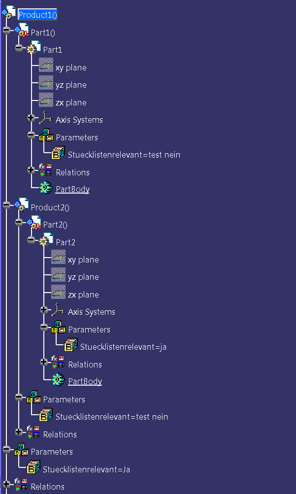

erstellt am: 27. Mai. 2014 09:45    Editieren oder löschen Sie diesen Beitrag!  <-- editieren / zitieren -->   Antwort mit Zitat in Fett Antwort mit kursivem Zitat    Unities abgeben: 1 Unity (wenig hilfreich, aber dennoch)2 Unities3 Unities4 Unities5 Unities6 Unities7 Unities8 Unities9 Unities10 Unities
möchte dieses Thema wieder auffwärmen.
Habe mir das Makro von Daniel angepasste um einen Stringparameter (Stuecklistenrelevant)
in allen Produkten und Parts umzubenennen.
Leider werden nur die Parameter der Part aber nicht die der Produkte umbenannt.
Hat da jemand einen Tip.

Gruß Uwe

Servus Uwe
Vermutlich scheitert das Makro daran, dass in einem Product die Parameter immer den Namen mit dem Muster "Name_des_Products\Parametername" vorliegt. Deshalb liefert dir das Makro keinen Parameter zurück. (siehe ähnliche Lösung siehe hier)
Zusätzlich werden in der Parameter-Collection des Rootproducts auch alle Parameter von SubProducts und Einzelteilen erfasst. Deshalb solltest du auf die Parameter-Collection des Products mit "oDoc.Product.Parameters.RootparameterSet.DirectParameteres" zugreifen.

Hallo Bernd,
hab mal den Code angepasst.Fett gedruckt.
Leider werden jetzt nur noch ein Part und ein Produkt geändert.

bgrittmann
Beiträge: 12206
CATIA V5R19
erstellt am: 27. Mai. 2014 14:53    Editieren oder löschen Sie diesen Beitrag!  <-- editieren / zitieren -->   Antwort mit Zitat in Fett Antwort mit kursivem Zitat    Unities abgeben: 1 Unity (wenig hilfreich, aber dennoch)2 Unities3 Unities4 Unities5 Unities6 Unities7 Unities8 Unities9 Unities10 Unities Nur für moppesle 10 Unities + Antwort hilfreich
Ist ja klar. Dein Makro arbeitet nur die erste Ebene ab.
Damit alles abgearbeitet wird musst du das Makro rekursiv aufbauen.

erstellt am: 27. Mai. 2014 15:33    Editieren oder löschen Sie diesen Beitrag!  <-- editieren / zitieren -->   Antwort mit Zitat in Fett Antwort mit kursivem Zitat    Unities abgeben: 1 Unity (wenig hilfreich, aber dennoch)2 Unities3 Unities4 Unities5 Unities6 Unities7 Unities8 Unities9 Unities10 Unities Nur für moppesle 10 Unities + Antwort hilfreich
Nur die Products der ersten Ebene, also Einzelteile und direkte Unterprodukte.

erstellt am: 27. Mai. 2014 16:04    Editieren oder löschen Sie diesen Beitrag!  <-- editieren / zitieren -->   Antwort mit Zitat in Fett Antwort mit kursivem Zitat    Unities abgeben: 1 Unity (wenig hilfreich, aber dennoch)2 Unities3 Unities4 Unities5 Unities6 Unities7 Unities8 Unities9 Unities10 Unities
OK, habs jetzt umbebaut und läuft.
