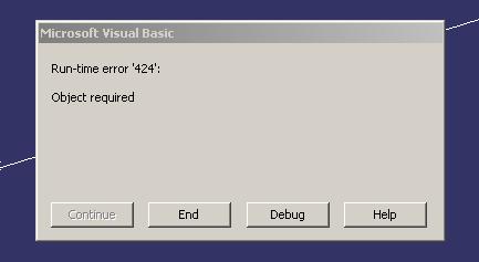

Hallo Community,
ich habe ein Problem

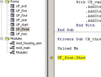

Ich habe mehrere UserForms die ich nacheinander aufrufe.
Auf den Oberflächen steuer ich Parameter von Modellen die ich beim Starten des Makros öffne.
Meine vierte UserForm wird jedoch nicht geöffnet.
Fehlermeldung: Object required.
Und er verweist auf die Zeile "UF_four.show" daher gehe ich davon aus, dass es vielleicht in der UserForm_Initialize (von der UF_four) hapern könnte. Bin mir aber auch nicht sicher.
Ich hänge mal 3 Screenshots an und schreibe meinen Code von der UserForm_Initialize:

Ok , also nun verstehe ich gar nichts mehr.
Ich habe nun eine neue UserForm erstellt, diese UF_four genannt und eine ComboBox mit namen cbHousing eingefügt und den Code aus der alten UserForm_Initialize einfach per Copy/Paste eingefügt, nun funktioniert alles einwandfrei...
Ich mein ich bin froh, dass es funktioniert aber wer hat bitte die Logik versteckt?
