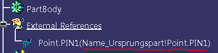

ich würde gerne den Namen eines Punktes(Publikationsinfo), der per "Copy-Paste With Link" eines publizierten Punktes eingefügt wurde auslesen. Ziel: In diesem Publikationsname steht ja die Nummer des Ursprungsteiles. Siehe Bild. Ich habe schon einiges versucht, aber ohne Erfolg. Vielleicht hat einer eine Idee. Das wäre toll. Vielen Dank für Eure Ideen.

das scheint wohl mit VB nicht zu gehen, sonst wüßte es wohl jemand...
Ginge das vielleicht mit CAA? Weiß da jemand drüber Bescheid?
ggf. könnte man dann ein Hilfsproggi schreiben.
Auch eine PX1 Lizenz wäre bei uns vorhanden...
Danke vorab für Infos...

Hallo pesel,
für z.B. Punkte scheint dies wirklich nicht zu gehen. Hat man Solid's, die auf publizierte Elemente verweisen, funktioniert es! So ist eben CATIA ....
