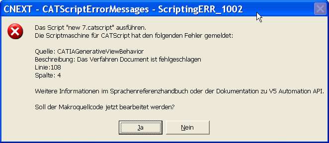

Hallo Zusammen,
ich stehe ein wenig auf dem Schlauch: es war ein Macro angedacht, dass von allen 3d-Geomnetrien in einem Verzeichnis ein Zeichnungansicht estellt. Bei den CATParts fuktioniert das auch, aber sobald das Macro ein Catproduct findet bringt es eine Fehlermeldung s. Bild (Verfahren Document ist fehlgeschlagen).
Ich habe bereits versucht Ablauf zu kürzen und fand heraus, dass Catproduct-Aufruf funktioniert, wo es hängt, ist vermutlich Zuweisung von GenerativeBehavior.

'>>>>>>>>>>>>>>>>>>>>hier kommt zu Fehlermeldung<<<<<<<<<<<<<<<<<<<<
oFrontViewGB.Document = oDoc

Ändere mal die Zeile:
  oFrontViewGB.Document = product1   'bzw oDoc.Product

hallo Bernd,
vielen Dank, fuktioniert prächtig!

wenn ich ".CATPart" einsetze versucht es trotzdem die Producte abzuleiten und gibt ind er Zeile:
' Declare the part to draw in this front view
ein Fehler aus.

Vermutlich muss das "End if" weiter nach hinten geschoben werden (vor "next")
Beim Erzeugen einer Ansicht aus einem CATPart muss wohl das Dokument übergeben werden (oFrontViewGB.Document = oDoc).
