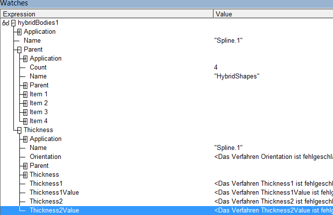

Hallo alle zusammen,
vielen Dank für die Tipps. Allerdings komme ich leider doch nicht so recht weiter. Ich habe im Programm
Set hybridBodies1 = CATIA.ActiveDocument.Part.HybridBodies.Item(1).hybridshapes.Item(4)
geschrieben und den hybridbodies1 dann der Überwachung hinzugefügt. Nur leider finde ich darin überhaupt nichts geometrisches zu dem Spline - nicht einmal die 8 Punkte durch die ich Ihn definiert habe?
Bin ich in dem Bereich falsch, oder werden die geometrischen Daten die ich brauche darin gar nicht abgespeichert?
Vielen Dank!

erstellt am: 02. Dez. 2011 17:09    Editieren oder löschen Sie diesen Beitrag!  <-- editieren / zitieren -->   Antwort mit Zitat in Fett Antwort mit kursivem Zitat    Unities abgeben: 1 Unity (wenig hilfreich, aber dennoch)2 Unities3 Unities4 Unities5 Unities6 Unities7 Unities8 Unities9 Unities10 Unities Nur für P.Katter 10 Unities + Antwort hilfreich
Dimensioniere mal die Variable richtig (HybridShapeSpline) dann sollten ggf mehr Eigenschaften auftauchen.
In der Doku findest du unter "HybridShapeSpline" alle Methoden und Eigenschaften die man zu ändern/auslesen eines Splines nutzen kann.
PS: Hast du nachgelesen wie ein Spline gebildet wird? IMHOIn my humble oppinion (Meiner Meinung nach) wirst du keine Formel davon direkt auslesen können.
PS2: Gemäß Doku kann man durch GetSplineType den Typ eines Splines auslesen (siehe Doku).
