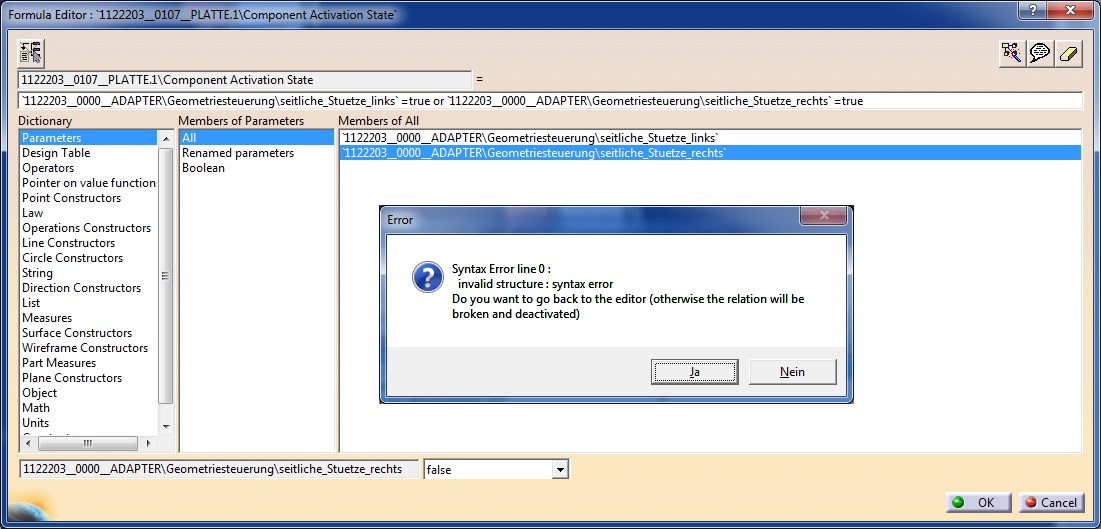

Ich bekomm wenn ich die Formel erstellen will immer angehängt Fehlermeldung.

erstellt am: 24. Nov. 2011 11:37    Editieren oder löschen Sie diesen Beitrag!  <-- editieren / zitieren -->   Antwort mit Zitat in Fett Antwort mit kursivem Zitat    Unities abgeben: 1 Unity (wenig hilfreich, aber dennoch)2 Unities3 Unities4 Unities5 Unities6 Unities7 Unities8 Unities9 Unities10 Unities Nur für deyhawaii 10 Unities + Antwort hilfreich
Du musst in der Formel auch den "Aktivierungsstatus" benutzen, also einen Boolschen Wert.
Mörchen

Sorry, das war auch mein Fehler:
es muss heißen:
zzz\Aktivierungsstatus =
yyy \Aktivierungsstatus ==true or xxx \Aktivierungsstatus ==true
Man braucht auch ein doppeltes Gleich-Zeichen (==), weil es ein Vergleichsoperator ist. (= ist ein arithmetischer Operator)

erstellt am: 24. Nov. 2011 13:12    Editieren oder löschen Sie diesen Beitrag!  <-- editieren / zitieren -->   Antwort mit Zitat in Fett Antwort mit kursivem Zitat    Unities abgeben: 1 Unity (wenig hilfreich, aber dennoch)2 Unities3 Unities4 Unities5 Unities6 Unities7 Unities8 Unities9 Unities10 Unities
Okay, das mit den == funzt.
Super! Danke Mörchen!

erstellt am: 10. Dez. 2016 10:50    Editieren oder löschen Sie diesen Beitrag!  <-- editieren / zitieren -->   Antwort mit Zitat in Fett Antwort mit kursivem Zitat    Unities abgeben: 1 Unity (wenig hilfreich, aber dennoch)2 Unities3 Unities4 Unities5 Unities6 Unities7 Unities8 Unities9 Unities10 Unities Nur für deyhawaii 10 Unities + Antwort hilfreich
habe ein ähnliches Problem. Ich habe bereits eine Konstruktionstabelle erstellt, aber vergessen den Parameter (Boolean) zu erstellen. Ich möchte dies nachträglich machen, aber laut der oben angegebenen Schritte funktioniert das nicht. Ich sehe auch nicht, dass ein neuer Parameterwert hinzugekommen ist (unter "Pamareters"). Ich möchte in einem Product, welches aus mehreren Products (also Unterbaugruppen) besteht, einzelne Products deaktivieren.
Was mache ich falsch?
VG
Fitim
[Diese Nachricht wurde von Fitim am 10. Dez. 2016 editiert.]

erstellt am: 10. Dez. 2016 19:44    Editieren oder löschen Sie diesen Beitrag!  <-- editieren / zitieren -->   Antwort mit Zitat in Fett Antwort mit kursivem Zitat    Unities abgeben: 1 Unity (wenig hilfreich, aber dennoch)2 Unities3 Unities4 Unities5 Unities6 Unities7 Unities8 Unities9 Unities10 Unities Nur für deyhawaii 10 Unities + Antwort hilfreich
Was hast du vor? Wie weit bist du? Welchen booleschen Parameter?
Wenn du "nur" einzelne Parts de/aktivieren willst brauchst du keinen zusätzlichen Parameter, sondern kannst den entsprechenden Parameter direkt mit der Konstruktionstabelle steuern.

erstellt am: 13. Dez. 2016 19:32    Editieren oder löschen Sie diesen Beitrag!  <-- editieren / zitieren -->   Antwort mit Zitat in Fett Antwort mit kursivem Zitat    Unities abgeben: 1 Unity (wenig hilfreich, aber dennoch)2 Unities3 Unities4 Unities5 Unities6 Unities7 Unities8 Unities9 Unities10 Unities Nur für deyhawaii 10 Unities + Antwort hilfreich
Es hat mittlerweile (irgendwie) geklappt. Trotzdem vielen Dank
