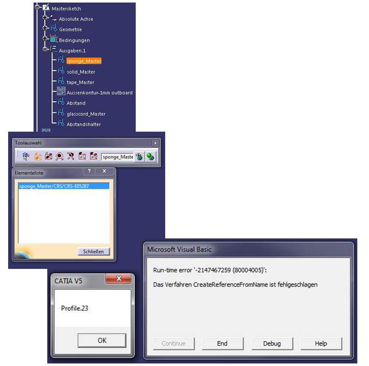

Hallo Zusammen, ich habe mit dem Buch "Catia Automatisieren" versucht ein neues Makro zu schreiben. Im Anhang ist mein Versuch. Das Makro soll zum Aufrufen eines Achsensystems auffordern (funktioniert), anschliessend wird das Achsensystem umbenannt (funktioniert). Am Ende sollen alle Elemente von dem Achsensystem (x-, y-, z- Achse, Origin, xy-, yz- und zx-Ebene) und das Achsensystem selbst veröffentlicht und mit dem Namen des Achsensystems versehen werden. Beispiel:
selektieren von Achsensystem.2
umbenennen in Achsensystem.Nullpkt und veröffentlichen
x Axis veröffentlichen als x.Nullpkt
xy Plane veröffentlichen als xy.Nullpkt
yz Plane veröffentlichen als yz.Nullpkt
zx Plane veröffentlichen als zx.Nullpkt
Origin veröffentlichen als origin.Nullpkt
Ich würde mich super freuen, wenn Ihr mir bei der Realisierung meines Projektes helfen könnt. Danke Dieter

Wie weit kommst d mit deinem Makro? Wo scheiterst du?
Könntest du bitte den Code, mit dem du Probleme hast direkt hier als Text oder CATScript posten?
CATvba lässt sich nicht in einem Text-Editor betrachten/analysieren und macht manchmal Probleme wenn beim Erzeugen andere Referenzen angegeben wurden.

Hier der Text des VBA Makros. Ab Zeile 29 (ohne Zeilennummern) fehlt mir der Ansatz, den username für die Veröffentlichungen der einzelnen Elemente zu verwenden. Danke für die schnelle Frage. Dieter

Guten Tag,
hier ist mein Script zu diesem Thema. Ich muss sagen, das mich die Referenzerstellung ziemlich irritiert hat. Die "normalen" referenzen werden einfach nicht angenommen. Also hier ist nun mein Script.
In der Teststellung hatte ich lediglich ein leeres Part mit der Start-Achse. Diese wurde selektiert und Publicationen wurden erstellt.

Ich kann in einem Part alles veröffentlichen bis auf die Objekte die ich benötige.
Das Makro soll Ausgaben eines Sketches die vom User Selektiert werden veröffentlichen.
Nach dem Selektieren erhalte ich einen Fehler und mein Makro bricht ab.
Ich habe herausgefunden das der Name der Ausgabe die selektiert ist nicht mit dem eigentlichen Namen übereinstimmt.
Zur Verdeutlichung siehe Abbildung.
Ich habe dann versucht, die Veröffentlichung über CreateReferenceFromObject zu erstellen, aber auch hier bekomme ich einen
Fehlermeldung.
"Object doesen't support this property or method"
Kann mir jemand weiterhelfen?

Von wo könnte der unterschiedliche Name kommen? Ich habe schon nach Profile.23 in meinem Part gesucht, aber nichts gefunden.
