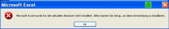

ich habe das Problem, das seit ich Excel 2010 auf meinem Rechner habe dies nicht mehr durch VBA aufgerufen werden kann. Da ic heinige Makros auf diese Basis habe steh ich da auf dem Schlauch. Bei Excel 2007 läuft alles prima.Ich hab bisher hier noch keine Infos über inen solchen Fehler gefunden
excel rufe ich so auf:
Set Excel = CreateObject("Excel.Application")
Hat jeman eine Idee woran dies liegt ?
Im Anhang die Fehlermeldung. Unser Systemer meint es sei alles richtig installiert.

Könnte eventuell ein Problem mit den Sicherheitseinstellungen wegen den Makros sein. Hast Du die mal gecheckt ?

die Makroeinstellung im Excel sind freigegeben. ich habe nun am Wochenende etwas herumprobiert und festgestellt, wenn ich vom Catia aus ein VBA Projekt (VBA editor) Excel starte funktioniert es.
Aber über ein Skript nicht. ebenso lässt sich Bill of material nicht als Excel abspeichern.
Nun haben wir für unsere Kunden verschiedene Startumgebungen installiert. Eben habe ich festgestellt, das dies in unserer Audi Umgebung funktioniert, jedoch bei der Daimler Umgebung nicht. Die Umstellung des Dezimaltrennzeichens hab ich auch schon versucht.
die Fehlermeldung ist in meinem ersten Beitrag .
Grüße Klaus
