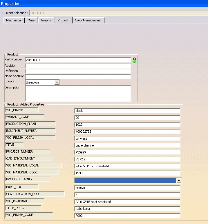

ich bin neu im Makro programmieren und versuche es nach der Try and Error Methode
Ich erstelle die Makros um unser Leben im Catiagedöhns in Verbindung mit einer Datenbank (nicht wirklich kompatibel) erträglich zu gestalten...
Zur Sache: Ich suche eine Möglichkeit in einem Makro die Properties die schon vorhanden sind und auch ausgefüllt bleiben sollten neu anzuordnen. (Bild)
Gibt es da was? Wie muss die Befehlsfolge ausehen? (CATscript)
Es wäre toll wenn mir da jemand helfen könnte..
Vielen Dank

Ich glaub dafür muss man die alten löschen und in der neuen Reihenfolge neu anlegen.
Sollte auch kein Problem sein, mit einem Skript, Properties in eine Collection, Collection sortieren, dann Eigenschaften löschen und Collection zurück schreiben.

Original erstellt von HoBLila:
Hallo Henry,
da liegst du richtige! :)
Code:
Dim oDoc as Document
Dim oParam as Parameters
Dim i as Integer
set oDoc = CATIA.ActiveDocument
set oParam = oDoc.Parameters
For i = 0 to oParam.Count
    set tmpParam = oParam.item(0) 'oder Index 1
    'hier die Daten in ein Array schreiben...
    Array(i,0)= tmpParam.Name
    Array(i,1)= tmpParam.Value
    oParam.remove(0) 'oder Index 1
next
'hier eine Sortierroutine anstoßen bzw. das Array sortieren
For i = 0 to Ubound(Array)
    oParam.GreatString(Array(i,0),Array(i,1))
next
Das ist eben nur kurz herunter geschrieben und nicht getestet. Im Groben sollte es aber so funktionieren. Daran arbeiten solltest du allerdings auch noch. Es ist in meinen Augen Anfängern (wie dir) nicht geholfen, wenn man ihnen direkt fertige Lösungen liefert.

Super, vielen Dank.
Klar, ich wollte keine fertige Lösung, sondern nur eine Hilfestellung.
Zurechtfinden muss ich mich mit unseren Variablen eh.
Ich werd also mal losbasteln und wenn ich Hilfe brauch meld ich mich wieder ;-)
