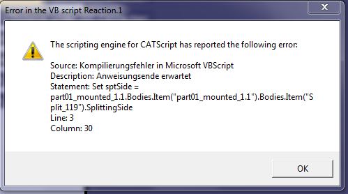

Hallo Zusammen möchte auch die Richtung meiner Splits über eine Reaction ändern können.
Ist dies auch möglich wenn man keine HybridBodies verwendet?
Kann ich das über meinen Parameter ändern?
Was mache ich falsch? Bin nihct so der programmiertyp
Set sptSide = part01_mounted_1.1.Bodies.Item("part01_mounted_1.1").Bodies.Item("Split_119").SplittingSide
sptSide.SplittingSide = catPositiveSide
Set sptSide1 = part01_mounted_1.1.Bodies.Item("part01_mounted_1.1").Bodies.Item("Split_119").SplittingSide
sptSide1.SplittingSide = catNegativeSide
End sub

bgrittmann
Beiträge: 12206
CATIA V5R19
erstellt am: 08. Feb. 2012 14:46    Editieren oder löschen Sie diesen Beitrag!  <-- editieren / zitieren -->   Antwort mit Zitat in Fett Antwort mit kursivem Zitat    Unities abgeben: 1 Unity (wenig hilfreich, aber dennoch)2 Unities3 Unities4 Unities5 Unities6 Unities7 Unities8 Unities9 Unities10 Unities Nur für sawah 10 Unities + Antwort hilfreich
Wo hast du "Part01_mounted_1.1." definiert?
Sind Variablennamen mit Pumkte überhaupt zulässig?

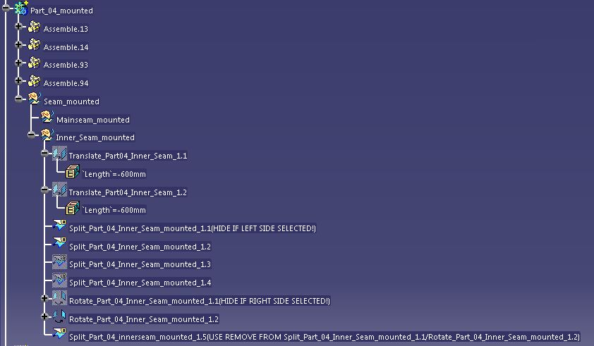

erstellt am: 09. Feb. 2012 08:36    Editieren oder löschen Sie diesen Beitrag!  <-- editieren / zitieren -->   Antwort mit Zitat in Fett Antwort mit kursivem Zitat    Unities abgeben: 1 Unity (wenig hilfreich, aber dennoch)2 Unities3 Unities4 Unities5 Unities6 Unities7 Unities8 Unities9 Unities10 Unities Nur für sawah 10 Unities + Antwort hilfreich
super das funktioniert schonmal! Aber wie schaffe ich es das er die Operation wieder rückgängig macht??
Denn in der Reaction darf ich den Split nur einmal ansprechen, wenn ich eine zweite Reaction erstelle und dort anstelle catNegativeSide catPositiveeSide schreibe macht er gar ncihts mehr.
Muß ich dann die Reaction über eine Rule steuern??

erstellt am: 09. Feb. 2012 22:59    Editieren oder löschen Sie diesen Beitrag!  <-- editieren / zitieren -->   Antwort mit Zitat in Fett Antwort mit kursivem Zitat    Unities abgeben: 1 Unity (wenig hilfreich, aber dennoch)2 Unities3 Unities4 Unities5 Unities6 Unities7 Unities8 Unities9 Unities10 Unities Nur für sawah 10 Unities + Antwort hilfreich
Du brauchst wohl eine Abfrage (If...then...) die abhängig vom Wert des Parameters die Richtung des Splits umschaltet.

der unten stehende code macht mir Probleme. Er hat Probleme mit dem Split 188, er sagt "The method item failed". Das heißt ja soviel das das Objekt nicht deklariert ist.
Aber eigentlcih dachte ich ich hätte es deklariert. Könnt ihr mir da nochmal einen tipp geben??
Danke!
Set body1 = bodies1.Item("Part01_mounted")
Dim hybridBodies1 As HybridBodies
Set hybridBodies1 = body1.HybridBodies
Dim hybridBody1 As HybridBody
Set hybridBody1 = hybridBodies1.Item("Seam_mounted")
Dim hybridShapes1 As HybridShapes
Set hybridShapes1 = hybridBody1.HybridShapes
Dim hybridShapeSplit1 As HybridShape
Set hybridShapeSplit1 = hybridShapes1.Item("Split.188")
hybridShapeSplit1.Orientation = 1

Hallo Tamo,
wenn ich Deinen Code mit Deinem Bild vergleiche, fehlt da eine "Ebene":
Code:
Dim hybridBodies2 As HybridBodies
Set hybridBodies2 = hybridBody1.HybridBodies
Dim hybridBody2 As HybridBody
Set hybridBody2 = hybridBodies2.Item("Inner_Seam_mounted")
Set hybridShapes1 = hybridBody2.HybridShapes
Dann sollte es funktionieren!
mfg,
Lusilnie

Super, genau das hat gefehlt.
DANKE!!
