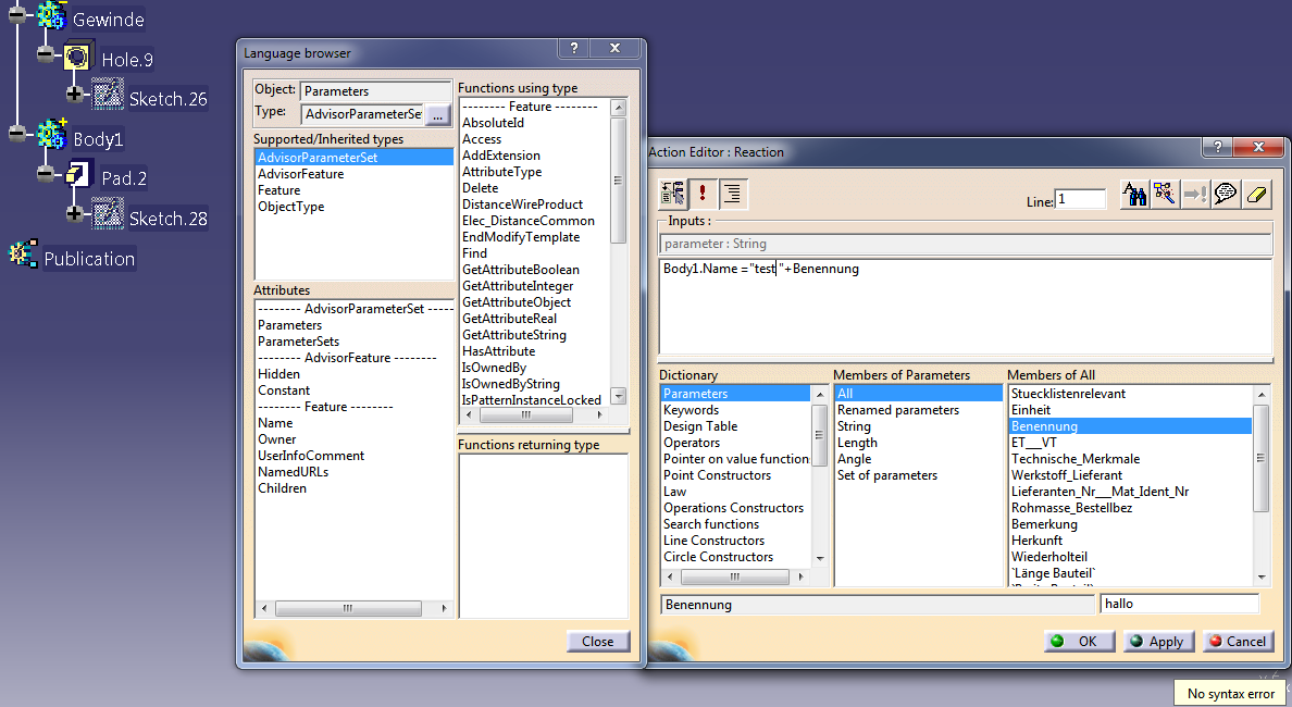

möchte gerne einen Body mit einer Reaction umbenennen!
Leider Funzt das nur bei einem Body in dem ein Pad drin ist.

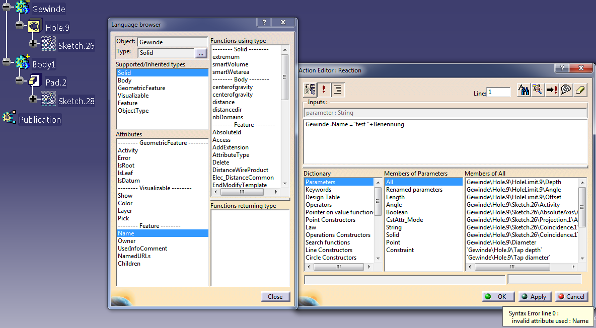

Bei einem Gewinde hab ich folgende Meldung (Siehe Bild)
was mach ich falsch, oder funzt das generell nicht?
Grußund schönes Wochenende Uwe

Hallo moppesle,
ich habe keine Ahnung, ob dies generell funktioniert.
Doch wenn mich mein Auge nicht trügt, hast Du ein Leerzeichen zwischen "Gewinde" und ".Name". Das kann dann nicht funktionieren. Teste mal ohne Leerzeichen!

Hallo Lusilnie,
deine Vermutung war richtig.
Was mich nur wundert. Habe bei beiden Varianten mit Doppelklick auf die Attribute erstellt.
Beim Gewinde wird automatisch ein Leerzeichen hinzugefügt.
Nun gut ist eben so, und man sollte halt seine Augen aufmachen.
Komisch ist aber, das wenn der Body "Gewinde" heißt, die Fehlermeldung "Ungültiges Attribut verwendet" kommt. Nenne ich den Body probehalber in "Gewind" oder "Gewinden" um funzt es ganz normal.
Ist wohl ein BUG.
