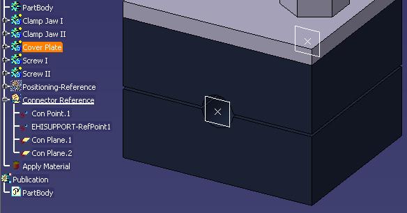

seit einer Woche bin ich nun auch einer, der sich ein bißchen mit CATIA Makros beschäftigen darf. Klappt auch soweit ganz gut, dank der vielen Threads hier bin ich bisher auch bei sämtlichen Problemen weitergekommen. Danke allein schon hierfür! :-)
Mein Gesamt-Makro erstellt aus einem parametrischen Muster eine Kabelschelle, kopiert die Bodies als tote Solids in ein neues Start-Dok und erfreut mich, dass es hfftl. bald klappt.
Zu meinem aktuellen Problem:
Ich habe zwei GeoSets, eins aus dem Start-Dok und eins kopiere ich mit aus der Musterdatei. Nach dem Einfügen möchte diese beiden GeoSets hintereinander am Ende des Baumes stehen haben. Diese Sortierung mache ich mit Cut und Paste, wie in einem anderen Thread vorgeschlagen. Nach diesem Befehl klappt es zwar mit der Sortierung und beide GeoSets sind im Baum vollständig (inkl. aller Ebenen und Punkte). Allerdings werden mit die Ebenen und Punkte nicht im Modell angezeigt (sind auch nicht im  NoShow). Mit COPY & paste klappt es, doch das ist ja nicht meine Intention.
Hier der Code-Ausschnitt:

Habe mal ausprobiert, die GeoSets händisch auszuschneiden und einzufügen, da funktioniert es auch (alle Ebenen etc. sichtbar). Bevor ich diese Sortierung mache, also direkt nach dem Einfügen in das neue Part, sind die Ebenen auch noch da. Die Befehle an sich sind aber richtig, oder? Nicht, dass das CATScript-Pendant zu "einfügen" nicht ".Paste" sondern etwas anderes ist?

Vorletzte Möglichkeit ist für mich jetzt noch das Löschen der Ursprungsinstanzen mit ".Delete" nach dem Einfügen.
Problem hierbei: Wie markiere ich nur die beiden "alten" GeoSets, Name ist ja gleich?
Über die Position im Baum über ".item(X)" möchte ich ungern gehen, da ich verschiedene Bauformen habe, die alle unterschiedliche Anzahl an Bodies haben.
Letzte Möglichkeit aus meiner (unerfahrenen) Sicht: Die Sortierung anders machen. Im Endeffekt möchte ich nur die "Positioning Refernece" als erstes GeoSet anordnen (s. Bild). Gibt es einen einfachen Befehl über "Set ... ", dass mir erlaubt dieses GeoSet als erstes GeoSet nach den Bodies einzufügen? Dann umginge ich den Cut-Befehl...

So, ich editiere einfach mal, bevor ihr euch Gedanken machen könnt. Ungeachtet dessen, dass CUT/PASTE nicht funktioniert hat, hab ich's doch geschafft, es mit COPY/PASTE/DELETE umzusetzen, klappt ja mit
Auswahl.Add CATIA.ActiveDocument.Part.HybridBodies.Item(1)
Auswahl.Add CATIA.ActiveDocument.Part.HybridBodies.Item(2)
Auswahl.Delete
ganz gut, die ersten beiden GeoSets zu löschen. Danke für die Hilfe, ich komme sicher bald wieder auf euch zu! ;-)
