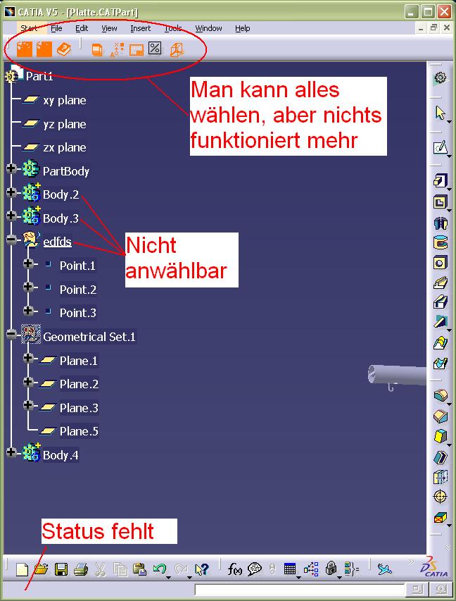

In diesem Beispiel geht es mir ja nur darum, dass ich sowie eine Selektion ausgeführt werden soll über die CAA Toolbar zum stehen komme.
Wie gesagt, führe ich das Macro über Tools>Macro>Run aus....funktionieren alle einwandfrei
Ein Bild hab ich dazugetan um die auswirkung besser zu sehen.
Die Toolbar wurde nicht auf dem herkömmlichen weg erstellt wie es ein benutzer machen würde, also "Tools > Customize"
Über den weg würde es auch normal funktionieren...Nur CAA macht hier das Problem

Wenn ich 2x Esc drücke, passiert nichts. Catia steht weiterhin und verhält sich wie am Bild.
