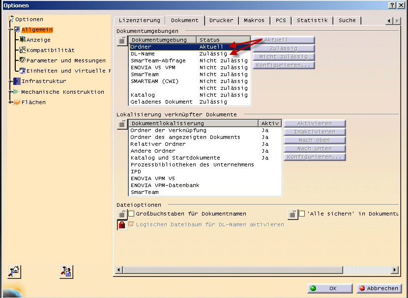

kann mir jemand sagen ob und ggf. wie ich per Makro die beiden Dokumentumgebungen Ordner und DL-Name jeweils als aktuell setzen kann?
Müsste öfter hin und her schalten (zulässig sind beide) und würde hierfür gerne ein Makro schreiben damit dies auf Knopfdruck geht.
Danke für alle Antworten!

das sieht schlecht aus. das thema wurde auch schon behandelt siehe: http://ww3.cad.de/foren/ubb/Forum137/HTML/000784.shtml#000005
an die DL names kommste mit
Code:
Sub CATMain()
    Dim settingControllers1 As SettingControllers
    Set settingControllers1 = CATIA.SettingControllers
    Dim dLNameSettingAtt1 As DLNameSettingAtt
    Set dLNameSettingAtt1 = settingControllers1.Item("CATSysDLNameSettingCtrl")
    Dim varArr()
    varArr = dLNameSettingAtt1.GetDLNameList
    For i = LBound(varArr) To UBound(varArr)
        MsgBox varArr(i)
    Next
End Sub
siehe Property Pages 'Document' in der Setting Controller Reference. da gibts nur das DLNameSettingAtt Objekt.

Danke für die beiden links, auf die war ich gestern auch schon gestoßen (erst suchen dann Fragen ;-) ).
Mit DLnames Arbeiten klappt ganz gut und ich habe auch schon in allen Möglichen Referenzen nachgelesen und außer DL-Names nix finden.
Hatte gehofft jemand könnte mir sagen "hey da gibts an ganz anderer Stelle bzw. mit einer ganz anderen herangehensweise was womit des Funktioniert".
Wobei ich ungern über die Usersettings beim Catia start gehen würde (Verwaltungsaufwand)...
