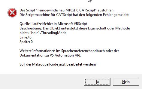

Hallo meisterlumpi und weitere Gewinde-Kundige!
Meine Aufgabe besteht im Austauschen von allen G1/8" gegen M10x1.
Dazu habe ich mir ein Makro gebastelt, das mit beigefügter Fehlermeldung stoppt.
Hier der Code:

Vielleicht seht Ihr eher als ich die Fehlerursache?

Du prüfst bei jedem Shape (also auch Block, Tasche, usw) die Eigenschaften die nur eine Bohrung hat.
Ich würde einfach über die Suche alle Bohrungen selektieren und dann diese abarbeiten, anstatt die Schleifen über Körper7Shapes.

bgrittmann
Beiträge: 12206
CATIA V5R19
erstellt am: 24. Jun. 2015 14:45    Editieren oder löschen Sie diesen Beitrag!  <-- editieren / zitieren -->   Antwort mit Zitat in Fett Antwort mit kursivem Zitat    Unities abgeben: 1 Unity (wenig hilfreich, aber dennoch)2 Unities3 Unities4 Unities5 Unities6 Unities7 Unities8 Unities9 Unities10 Unities Nur für Tiberius 10 Unities + Antwort hilfreich
Versuch es mal so:
Code:
Set BohrungAktuell = selection1.Item(I).Value
Das Übergeben der Objekt über globale Objekte finde ich sehr unübersichtlich.

erstellt am: 25. Jun. 2015 08:25    Editieren oder löschen Sie diesen Beitrag!  <-- editieren / zitieren -->   Antwort mit Zitat in Fett Antwort mit kursivem Zitat    Unities abgeben: 1 Unity (wenig hilfreich, aber dennoch)2 Unities3 Unities4 Unities5 Unities6 Unities7 Unities8 Unities9 Unities10 Unities Nur für Tiberius 10 Unities + Antwort hilfreich
Danke, Bernd!
Das war die Lösung!
Wenn ich die Objekte erst in Sub Main deklariere, erhalte ich diese Fehlermeldung:  Objekt erforderlich: selection1
Mit freundlichem Gruß
