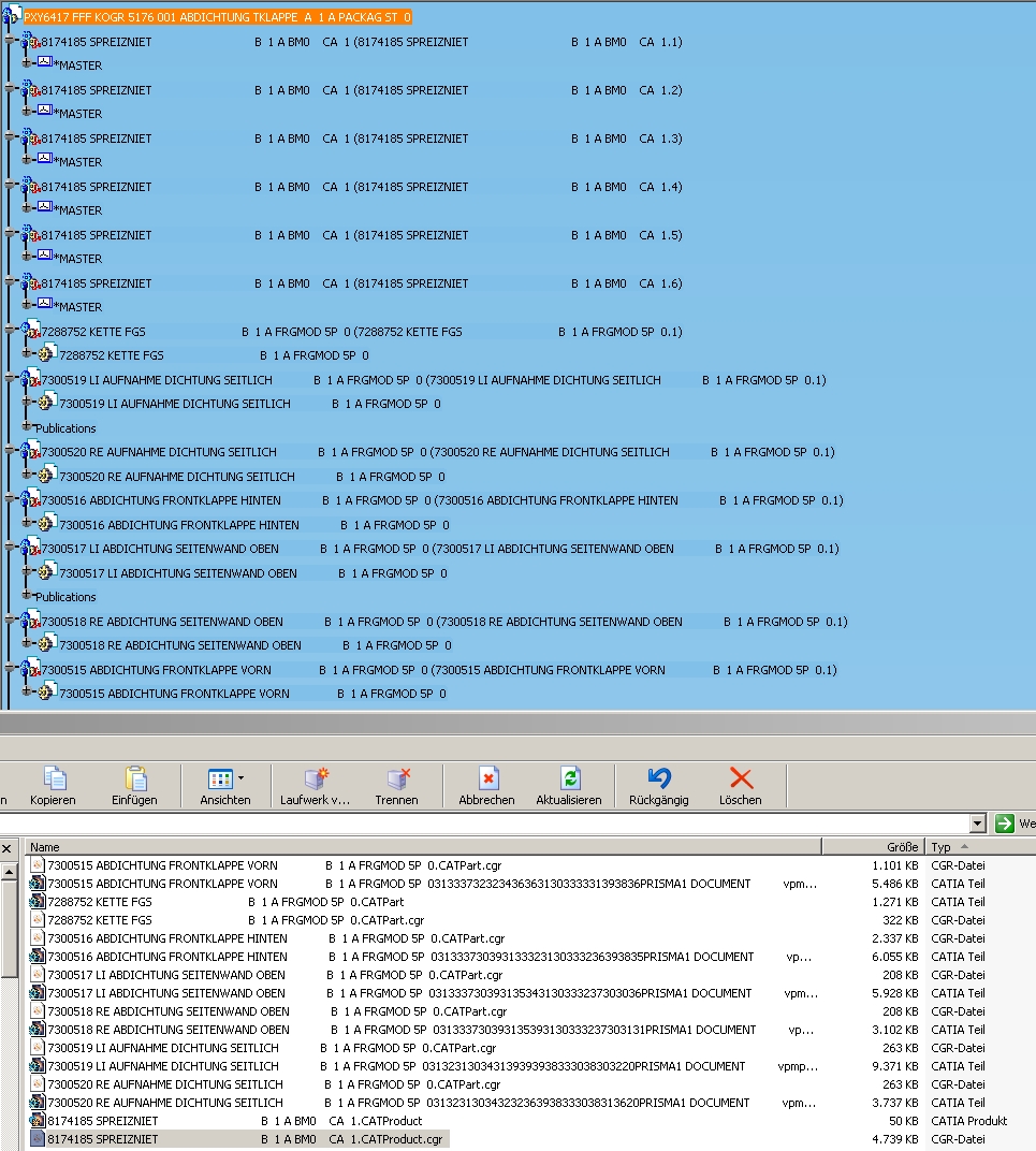

Hallo an alle Tüftler und V5 Kollegen,
ich stehe kurz vor dem Fenstersturz und hoffe hier auf Hilfe.
Per Makro soll in etwa die Funktion "SAVE AS Frozen linked with cache" ausgeführt werden. Der Cache liegt lokal und die cgr's haben als Name einen Zeitstempel und nicht die Bezeichnung im CATProdukt => hier liegt das Problem... benötigt wird die korrekte Bezeichnung.
Viel gelesen und probiert habe ich schon und die Bücher auch hier liegen...
Fehlt "nur" noch der richtige CODE.
Hab eine Makro, welche den kompletten Baum traversiert und als simplify + cgr speichert. Dies ist unbrauchbar, da die Bauteile nicht vereinfacht werden sollen.
Im Forum habe ich dies hier gefunden und völlig korrekt läuft dies auch nicht, da es mit CA Modellen und Unterebenen Probleme gibt. Für jede Ebene wird ein cgr mit komplettem Inhalt herausgeschrieben. Schrauben etc., sind referenziert und sollen auch nur einmal abgelegt werden, da sie später über eine Struktur wieder "angezogen" werden. Das Produkt soll NICHT im Designmode geladen werden müssen...
CODE aus dem Forum:
Bilder anbei....  In dem größten cgr finden sich dann dummerweise ALLE Bauteile wieder... :O(

Versteh ich dich richtig, dass du ein CATProdct haben willst, dass nur aus einzelnen cgrs aufgebaut ist?
Meine Idee dazu (siehe auch hier):
- Product öffnen (nur dieses)
- Schleife über alle Documents -> wenn es sich um ein CATPart handelt dieses als cgr-Datei abspeichern
- Schleife über dein Product und alle Parts durch die entsprechenden cgr ersetzen
- was soll beim Unterproducts passieren? (im Komponente umwandeln ist das überhaupt möglich?))

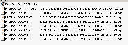

Hallo Zusammen,
ich werde mich mal bemühen, mein Anliegen näher zu formulieren... und hoffe am Ende reichen etwa 3 Zeilen CODE zur lösung ;O)
Alle Daten liegen in einem VPM-System und werden von dort geladen... Dabei wird ein lokaler Cache (35GB) gefüllt und die Daten im CATProdukt angezogen, wobei dei Verbindung zum VPM besteht, um im Zweifel den Design-Mode zu laden. Katalogteile werden nur 1x abgelegt und über's Produkt referenziert und verortet.. Am Ende steht ein 3200 Teile Produkt, welches zig Unterstrukturen, Komponenten und allerlei Sonderzeichen liefert...
Diese Teile sollen in einer Software geladen werden, welche sich am besten mit cgr füttern lässt (klein fein schnell ...)
Plan A ist einfach das Produkt und die cgr's mit SAVEasFROZEN + Cache zu speichern und in Tool 2 zu laden. Problem hierbei ist der kryptische Name der cgr-Daten, welchen ich unbedingt durch die V5-Namen, welche sich im Produkt "verstecken" ersetzen muss. Das muss unbedingt aus V5 heraus geschehen.
Obige Makro zum herausschreiben der Daten macht mir leider auf den Sub-Strukturen probleme :O( und die Simplify-Makro bei mir vor Ort, reduziert die Daten beim speichern und kann mir somit auch nicht weiter dienen, da hierbei Informationen der Bauteile verloren gehen. :O( Weiter können diese Teile nicht mehr über ein Produkt verortet werden, da die Trafo von der Struktur beim Export auf die Bauteile überschrieben wird :O( Dafür gibt es keine Probleme mit den Sub-Strukturen... :O)

Servus ...
3dXML klappt soweit leider auch nicht.. Namen sind zwar da, jedoch kann ich nicht einfach die Endungen in cgr tauschen, da ich diese erschummelten cgrs nicht importieren kann.

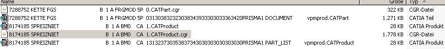

erstellt am: 11. Aug. 2011 14:45    Editieren oder löschen Sie diesen Beitrag!  <-- editieren / zitieren -->   Antwort mit Zitat in Fett Antwort mit kursivem Zitat    Unities abgeben: 1 Unity (wenig hilfreich, aber dennoch)2 Unities3 Unities4 Unities5 Unities6 Unities7 Unities8 Unities9 Unities10 Unities Nur für vruser 10 Unities + Antwort hilfreich
HAllo
Also das ginge auch mit "Save as frozen", nur muss man das 2x ausführen.
Schritt 1:
Aus der VPM Laden> SAve as frozen / save products data and cache
Damit werden die cgr's mit sprechenden Namen exportiert, was unter anderen Funktionen so nicht möglich ist.
SChritt 2:
Nochmal save as frozen mit der option / linked with cache
Somit liegen dann die sprechenden cgr's verknüpft mit dem Product in einem anderen verzeichnis
Leider bin ich kein scripter, daher kann ich dir dafür keinen code anbieten, aber  zumindest die methode

Diese Methode rückt das schon mal ins rechte Licht... Die Namen stimmen.. die Trafos werden auch nicht berücksichtigt und Schrauben werden auch nicht doppelt abgelegt.. Leider ist das Speichern der CATParts zeitlich und platztechnisch völlig unbrauchbar... Nur die cgr's sind ja hier interessant... *grmpf*
