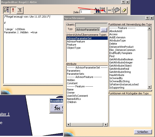

Gibt es eigentlich eine Liste, die alle möglichen Befehle beinhaltet, die für Regeln verwendet werden können?

Hallo Oxymoxl,
gibt es, siehe Bild im Anhang...

Hey, danke nochmal für den Tipp mit dem Sprachbrowser. Hänge trotzdem aktuell wieder an einer Stelle.
