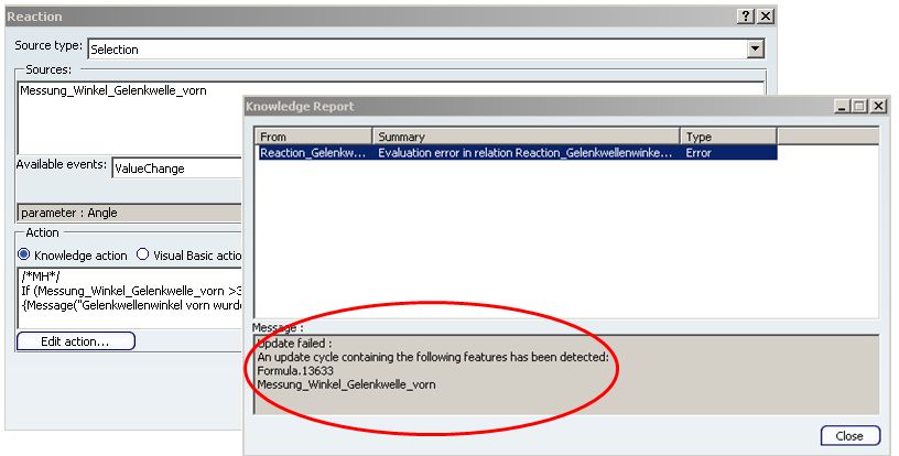

ich habe 2 Reactions geschrieben, mit gleichem Zweck,
einmal mit "vbscribt" und einmal mit "knowledge action"... dabei wird eine Messparameter "Winkel" ausgewertet
diese sind sehr simpel und dennoch stoße ich auf Fehler:

2. zu "knowledge action":
If (Winkel >3deg)
Message("Bitte Eingabe prüfen.)
-> funktioniert jedoch kommt anschließend ein Report mit der Meldung "Update cycle" der Formel des Messparameters "Winkel" (mit einer Rule geht es reibungslos)?... ... Bild im Anhang
Kann mir dazu jemand helfen und sage wo die Fehler liegen?

nun will ich gleich mal selbst schreiben, was ich rausgefunden habe:
zu dem 2.Punkt mittels Knowledge Action liegt der Fehler Update Cycle daran, das als Quelle der Reaction der gleiche Parameter genutzt wird, wie in der Reaction selbst, da meckert Catia,
warum das mit VB-Scribt nicht funktioniert ist noch unklar?
