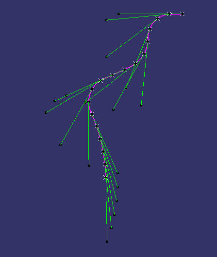

habe folgende Aufgabenstellung:
Auf einer ebenen Kurve Punkte mit konstantem Abstand erzeugen (läuft).
An jedem Kurven-Pumkt die Tangente berechnen (läuft).
An jedem Kurven-Punkt die Krümmung berechnen (läuft nicht).
Code:
Dim Kruemmung (2) As Double
Kurve.GetCurvature 0.55, Kruemmung
msgbox Kruemmung(0)&chr(10)&Kruemmung(1)&chr(10)&Kruemmung(2)
Leider ist das Array Krümmung immer leer?!?
Hat jemand mal ein funktionierendes Beispiel dafür.
Hätte gerne vor dem langen Wochenende noch ein Erfolgserlebnis.
Danke.
Bertel

Du kannst Krümmung von Kurve über „Formula“ berechnen.
Beispiel:
Set formula14 = Part.Relations.CreateFormula("Formula.14", "", Param, "curvature(Curve,Point)/1000000mm ")
Mit freundlichen Grüßen,
JuPaV

Hallo JuPav,
danke für den Tip.
So funktioniert es.
Leider läuft das Makro nun um ein vielfaches länger.
Bertel
