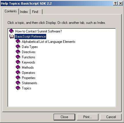

Im Smarteam-Installationsverzeichnis findest du im bin-Ordner eine Datei "AZ.HLP".
Darin kannst du die "BasicScriptReference" aufrufen.
