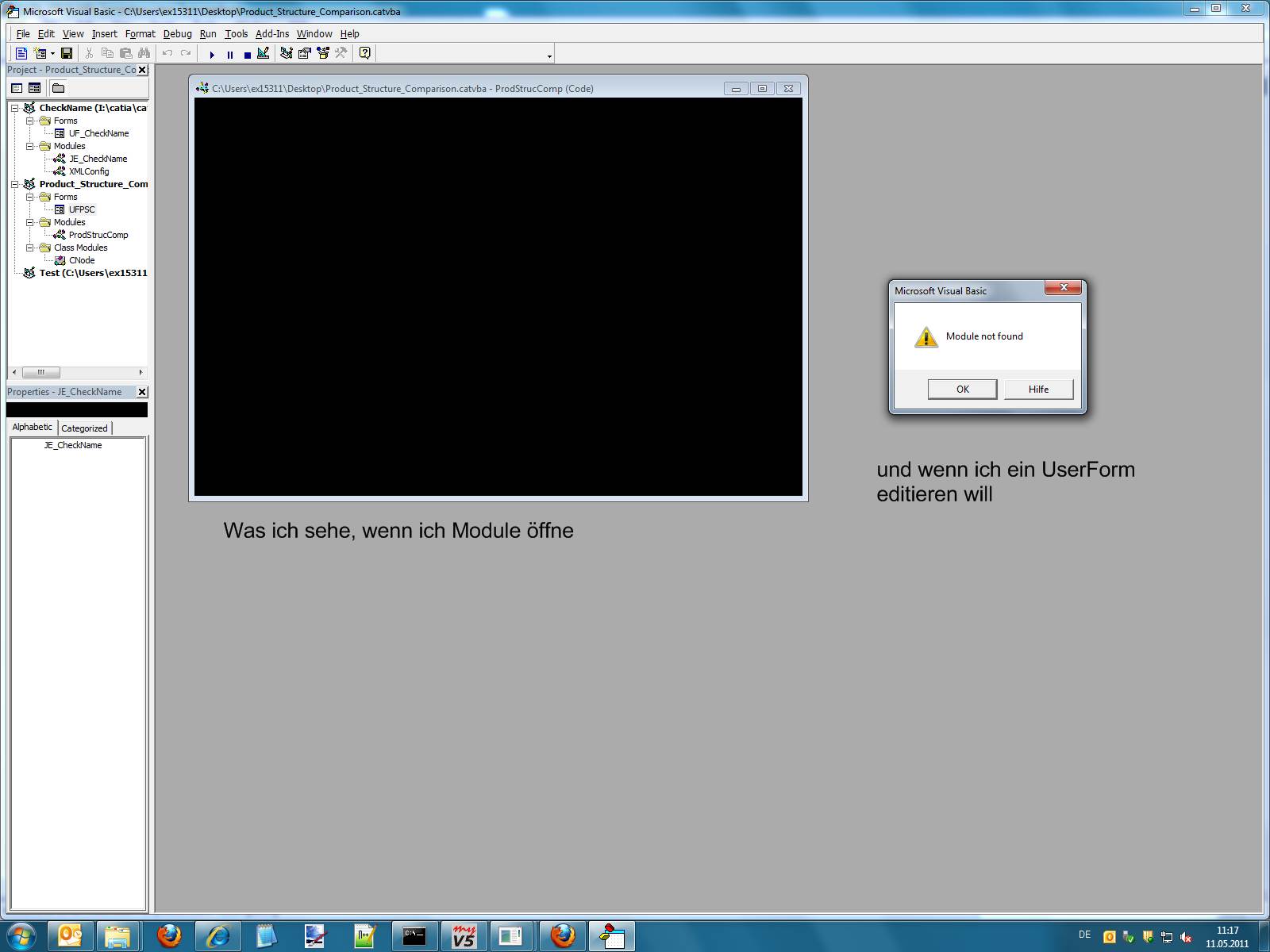

Guten Morgen,
Letztens wurde meine Workstation auf Windows 7 migriert. Gestern habe ich bemerkt, daß einige Makros nicht mehr funktionieren.
Das Problem ist, daß ich diese Makro nicht mal editieren kann:
- Die Userform werden systematisch als "Module not found" angezeigt
- Die Module werden zwar geöffnet, aber man kann kein Code sehen.
Config:
-> Windows 7 64bit Sp1
-> CATIA V5R19 Sp3 HF60
-> VBA 6.0.8714
Mit Windows XP funktionieren die Makros einwandfrei.
Hat jemand schon Erfahrung mit so ein Problem ?

erstellt am: 11. Mai. 2011 11:21    Editieren oder löschen Sie diesen Beitrag!  <-- editieren / zitieren -->   Antwort mit Zitat in Fett Antwort mit kursivem Zitat    Unities abgeben: 1 Unity (wenig hilfreich, aber dennoch)2 Unities3 Unities4 Unities5 Unities6 Unities7 Unities8 Unities9 Unities10 Unities
Original erstellt von Kne:
Hallo pit.tom,
es kann sein, dass du bei Tools\References im VBA Editor ein paar Einstellungen machen musst. Möglicherweise fehlen da ein paar Referenzen (Missing) oder heißen jetzt anders. Ansonsten sollten die Makros eig laufen. Wir benutzen auch SP3 und Makros laufen trotzdem.
Leider haben die References keine Wirkung auf das Problem. Ich füge ein Bild ein.

erstellt am: 07. Jun. 2011 08:40    Editieren oder löschen Sie diesen Beitrag!  <-- editieren / zitieren -->   Antwort mit Zitat in Fett Antwort mit kursivem Zitat    Unities abgeben: 1 Unity (wenig hilfreich, aber dennoch)2 Unities3 Unities4 Unities5 Unities6 Unities7 Unities8 Unities9 Unities10 Unities
Zuerst Danke für die zahlreiche Ideen.
Kne war eigentlich auf der richtigen Spur. Es waren nämlich die Verweise, die Ärger gemacht haben.
Ich habe die Makro mit einem "guten alten" XP-Rechner geöffnet und die nur die benötigte Verweise gelassen (also ca. 5-6 Stücke).
Danach lassen sich die Makro prima mit Win7 editieren. Es sieht so aus, dass Win7 an dieser Stelle empfindlicher ist.
