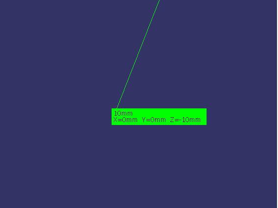

mal wieder ne Frage.
Ich will eine Referenz Messen z.B.zwischen zwei Ebenen.
Aus dem Ergebnis soll dann eine Position der Achse festgelegt werden.
Nun das Problem.
Ich messe zwischen einer Ebene und einem Achsensystem.
Ergebnis ist ja immer Positiv beim Messen.
Jedoch nicht wenn man das Ergebnis sich in Komponenten darstellen lässt. Siehe Bild
Da steht dann, das die z.b. 25mm, -25mm in Richtung der Positiven Z-Achse sind.
Jetzt will ich meine Achse jedoch in die richtige Richtung verschieben das  heißt, wenn die Messung 25 mm ergibt aber eigenltich nach unten versetzt ist also -25mm, muss die Achse eigentlich 25mm nach unten verschoben werden, und nicht 25 mm nach oben.
Jedoch müsst ich diesen Fall erkennen und dann "SWAP LOCATION" mit dem Maß machen.
Ich bemaße die Achse aus dem Ursprung des Koordinatensystems heraus.
Meine Frage kann man sich das Ergebnis einer Messung in X/Y/Z ausgeben lassen?
Oder hat jemand ne Idee wie ich das Problem umgehen kann?
Im moment werde ich es mit einer Schleife machen.
Referenz messen. Achse verschieben. Achse nochmal nachmessen. wenn Größer 0 dann das Maß als negativ annehmen
Ist halt ein Umweg aber mir fällt nichts als Alternative ein.
