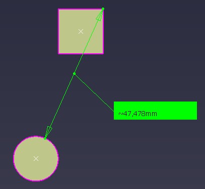

Hallo Forum,
für mein neues VBA-Projekt bräuchte ich den maximalen Abstand zwischen zwei Flächen. Ein Beispiel sehr ihr in Bild 1.
Dazu sollte man sagen, dass es sich in der Praxis natürlich nicht immer um solch schöne Regelgeometrien handelt.
Am liebsten wäre mir eine Lösung direkt im Makro (also als Messung aus CATIA o.ä.), alternativ auch ein Workaround bei dem der gewünschte Abstand krisensicher geometrisch erzeugt werden kann um ihn dann auszumessen (auch im Makro).
Momentan stehe ich vor dem Problem, dass die Messung der maximalen Distanz zwar händisch in CATIA möglich ist, dort jedoch mehr falsche als richtige Ergebnisse ausspuckt (siehe Bild 2).
Prinzipiell Falsch ist es zwar auch nicht, ist immerhin der Abstand zum am weitesten vom Kreis entfernten Punkt, aber nicht die Strecke die ich bräuchte.
Des weiteren ist in der CATIA Automation.chm nichts zu finden was auf eine solche Funktion hindeutet, ich könnte sie also gar nicht direkt ansprechen.
Measurable.GetMinimumDistance (ref) funktioniert ja ganz gut, ein "GetMaximumDistance" scheint es nicht zu geben.
Ich hatte auch schon die Idee beide Flächen mit einem feinen Punteraster zu versehen und dann die einzelnen Punktpaare auszulesen.
Was das allerdings für meine Makrolaufzeit bedeutet will ich mir garnicht ausmahlen.
Das Ganze muss nicht 100%ig genau sein, auf einen mm mehr oder weniger kommt es dabei gar nicht an.

Hallo Tim,
wenn Du nicht viele Abstände messen musst, hilft Dir vielleicht das Measure Inertia mit der Boundingbox weiter. Das Measure Inertia lässt sich automatisieren.
Ich hab mal ein Screenshot angehängt. Du musst nur bei den Einheiten aufpassen. Bei einer Multiselektion des Inertias rechnet Catia in Meter und nicht in Millimeter. Das ist ein Anzeigefehler in Catia, das da mm steht.
Sylvio

Wow, Klasse.
Das sieht genau wie der Abstand aus den ich brauche. Ich werd mir dann mal ansehen wie ich aus den Messungen an meine Längen komme. Besten Dank.
