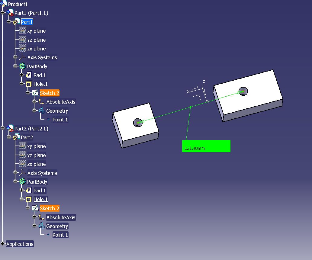

Ich möchte gern in einer Baugruppe die Abstände einer Bohrung im Part1 zu einer weiteren Bohrung im Part2 messen.
Mit dem Catia-Tool "Messen zwischen" werden die Achsen angezeigt und deren Abstand gemessen-genau das bräuchte ich.
Die Bohrungen wurden mit dem Bohrungsassistenten erstellt.
Kann mir jemand einen Tip geben wie ich die beiden Bohrungen über ein Makro messen kann

Wenn die Bohrungsgeometrie nicht „tot“ ist, dann kannst du zwischen zwei „Skizze Punkt“ messen.(Bild)

High JuPaV
Ich bräuchte das ganze als Makro.
Ich will von allen vorhandenen Bohrungen die Abstände messen.
Eine Refernz auf die Zylinderflächen zu legen habe ich geschafft.
Jedoch die Abstände zu messen schaff ich nicht.

Du könntest vielleicht für jede Bohrung eine temporäre Achse (aus dem GSD) mit "AddNewAxisLine" erzeugen, dann den Abstand messen und die Achsen wieder löschen.

Hallo spidermat!
Code:
Sub CATMain()
Set odoc = CATIA.Documents
Set oPart_01 = odoc.Item("Part1.CATPart").Part
Set oBody_01 = oPart_01.MainBody
Set oHole_01 = oBody_01.Shapes.Item("Hole.1")
Set GeoElements = oHole_01.Sketch.GeometricElements
Set oPoint_01 = GeoElements.Item("Point.1") 'point Part.1
Set oref_01 = oPart_01.CreateReferenceFromObject(oPoint_01) ' Reference Point.1
Set oPart_02 = odoc.Item("Part2.CATPart").Part
Set oBody_02 = oPart_02.MainBody
Set oHole_02 = oBody_02.Shapes.Item("Hole.1")
Set GeoElements = oHole_02.Sketch.GeometricElements
Set oPoint_02 = GeoElements.Item("Point.1") 'point Part.2
Set oref_02 = oPart_02.CreateReferenceFromObject(oPoint_02) ' Reference Point.1
Set oProd = CATIA.ActiveDocument
Set TheSPAWorkbench = oProd.GetWorkbench("SPAWorkbench")
Set TheMeasurable = TheSPAWorkbench.GetMeasurable(oref_01)
MinimumDistance = TheMeasurable.GetMinimumDistance(oref_02) 'Deine Abstand
End Sub

High JuPAV
Super-Danke
Habs probiert, und auch mit den Achsen hab ichs geschafft-aber !:
das Maß passt nur wenn ich die beiden Bauteile einfüge und nicht verschiebe .
Es misst mir immer das ursprüngliche Abstandsmaß, nicht das korrekte Maß nach dem Verschieben. Muß man hier etwas updaten?
