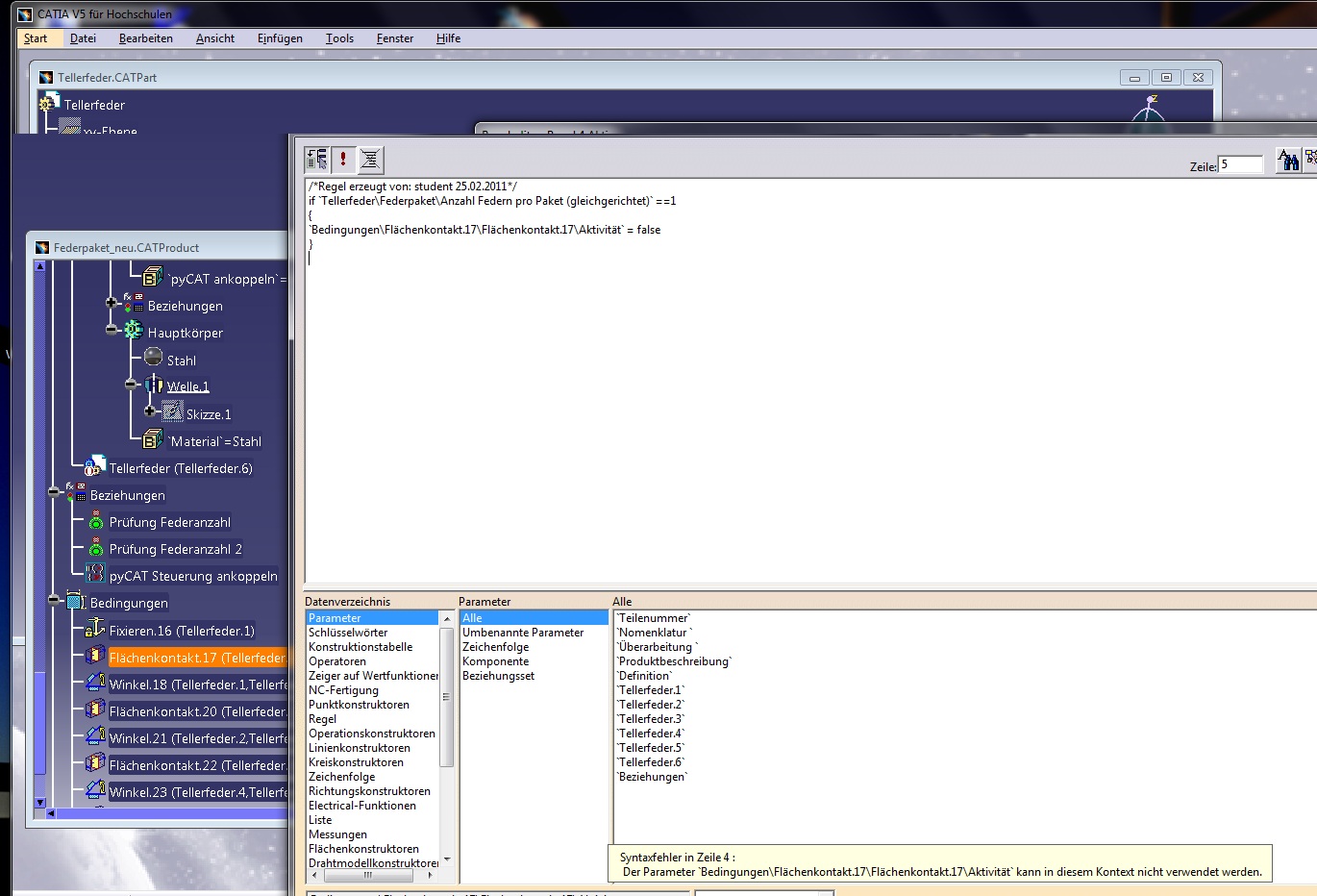

Ich habe in einem Product eine KWA-Regel erstellt und steuere damit die Aktivität der Komponenten.
Jetzt möchte ich das ganze um die Bedingungen ergänzen, also die entsprechenden Bedingungen auch aktiv/inaktiv setzen, aber da erhalte ich die Meldung dass das nicht Möglich ist.
If `Part-Name\Anordnung\Anzahl` == 1
`Part.1\Aktivierungsstatus der Komponente` =true
`Part.2\Aktivierungsstatus der Komponente` =false
`Part.3\Aktivierungsstatus der Komponente` =false
`Bedingungen\Kongruenz .3\Kongruenz .3\Aktivität` =false
Es ist ja alles im gleichen Product, ich verstehe nicht warum Catia den Parameter nicht nutzen kann, den ich vorher noch über 'anwählen' hinzugefügt habe.

ich kann jetzt auch keinen prinzipiellen Fehler sehen. Am besten den beanstandeten Parameter nochmal einfügen, vielleicht geht es dann. Ansonsten poste mal das originale Fenster. Manchmal schleicht sich ein ' zuviel ein, oder es ist eins zuwenig. Das übersieht man leicht.

Ich habe jetzt mal ein Bild hoch geladen. Ich muss irgendeinen Anwendungsfehler machen, da ich die Bedingungen ja richtig anspreche, sie aber nciht benutzt werden können. Die Regel ist aber im Product eingebunden, also da wo die Veränderungen durchgeführt werden sollen..

was mit auffällt:
Du hast nur den Zustand beschrieben:
Anzahl Federn==1
Du musst auf jeden Fall noch ein "Else" einfügen
sinngemäß:
if
AnzahlFedern==1
{Aktivität=false}
else
{Aktivität=true}
Mörchen

Hallo Mörchen,
die regel ist nur schnell zum testen angelegt worden, ich hab mir den parameter importiert und dann kommt auch schon die fehlermeldung.
ich habe nochmal an der alten regel rumgebastelt und jetzt bekomme ich auch mal den fehler 'ungültige syntax' wenn ich eine bedingung hinzufüge, die parts selber werden ohne probleme aktiviert bzw inaktiviert:
Code-Ausschnitt:
If `Tellerfeder\Kombination\Kombination A`    ==1
`Tellerfeder.1\Aktivierungsstatus der Komponente` =true
`Tellerfeder.2\Aktivierungsstatus der Komponente` =false
`Tellerfeder.3\Aktivierungsstatus der Komponente` =false
`Tellerfeder.4\Aktivierungsstatus der Komponente` =false
`Bedingungen\Flächenkontakt.1\Flächenkontakt.1\Aktivität` =true

Merkwürdig,
ich würde mal die regel rauslöschen, speichern, Catia neu starten und das Ding neu schreiben.Vielleicht ist es ja ein bug. Wenn es dann wieder nicht geht, dann weiterdenken...
