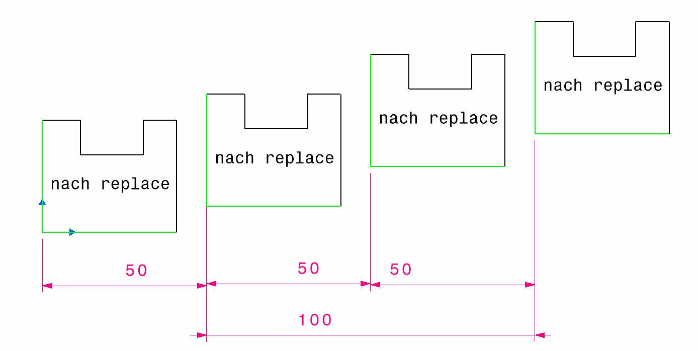

folgende Startsituation ist gegeben:
Auf einem Sheet, In einer View gibt es mehrere Instanzen eines Detail vom Detail-Sheet. Zwischen den Instanzen sind Kontrollbemaßungen angebracht um die Positionen zu überwachen. Wenn eine Instanz verschoben wird, ändert sich auch der Wert von der Kontrollbemaßung.
Folgende Aufgabe steht an:
Mit einem CATScript sollen alle Instanzen des Details gegen ein neues Detail ausgetauscht werden, dabei dürfen die Kontrollbemaßung zwischen den Instanzen nicht verloren gehen.
Auf manuellem Wege funktioniert das sehr gut. Mit dem „Replace“ im Kontextmenü können die Details ausgetauscht werden und die Referenzen für die Bemaßungen bleiben erhalten.
In der Online Hilfe „CAA V5 Visual Basic help“ habe ich den Befehl für den Replace des Details nicht gefunden. Deswegen habe ich zunächst die Positions-Matix der Instanz ausgelesen, eine neue Instanz vom neuen Detail erzeugt und die Position über die Positionsmatrix zugewiesen. Danach wollte ich die Kontrollbemaßung mit „Re-Reroute Dimensions“ wieder zuweisen. Doch den Befehl habe ich ebenfalls nicht in der Hilfe gefunden.
Welche Möglichkeiten gibt es hier?
Wie kann ich die Referenzen für die Bemaßung analysieren und neu zuweisen?
