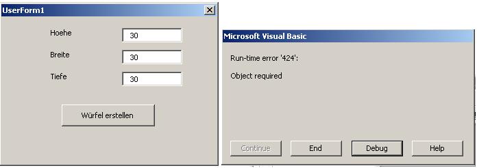

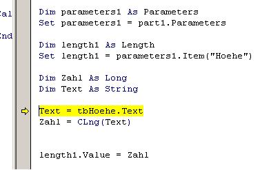

erstellt am: 31. Jan. 2011 14:46    Editieren oder löschen Sie diesen Beitrag!  <-- editieren / zitieren -->   Antwort mit Zitat in Fett Antwort mit kursivem Zitat    Unities abgeben: 1 Unity (wenig hilfreich, aber dennoch)2 Unities3 Unities4 Unities5 Unities6 Unities7 Unities8 Unities9 Unities10 Unities
Funktioniert wieder nicht.
Habe nun 2 Bilder hinzugefügt:
Das erste zeigt zum einen mein Userface wo ich die Zahlen eingebe, und zum anderen den Fehler den er anzeigt wenn ich auf den Button klicke.
Das zweite Bild zeigt dann die Zeile an , wo der Fehler liegen soll, wenn ich auf Debug klicke.

erstellt am: 31. Jan. 2011 14:53    Editieren oder löschen Sie diesen Beitrag!  <-- editieren / zitieren -->   Antwort mit Zitat in Fett Antwort mit kursivem Zitat    Unities abgeben: 1 Unity (wenig hilfreich, aber dennoch)2 Unities3 Unities4 Unities5 Unities6 Unities7 Unities8 Unities9 Unities10 Unities Nur für MichaelTreiber 10 Unities + Antwort hilfreich
Das Objekt ist garnicht initialisiert bzw. bewegst du dich nicht in diesem Container. TBHoehe muss vorhanden sein. Damit kann CATMain () aber nicht richtig sein. Wenn, dann müsstest du dich ja in dem Click_Ereigniss von "Würfel erstellen" befinden.
MFG
Rick Schulz

erstellt am: 31. Jan. 2011 15:04    Editieren oder löschen Sie diesen Beitrag!  <-- editieren / zitieren -->   Antwort mit Zitat in Fett Antwort mit kursivem Zitat    Unities abgeben: 1 Unity (wenig hilfreich, aber dennoch)2 Unities3 Unities4 Unities5 Unities6 Unities7 Unities8 Unities9 Unities10 Unities
Stimmt, das ergibt Sinn.
Also müsste ich quasi den gesamten Code nicht über ein Modul aufrufen sondern einfach den gesamten Code (ohne Sub CATMain) in btWuerfel.Click packen? Seh ich das richtig?

erstellt am: 31. Jan. 2011 15:08    Editieren oder löschen Sie diesen Beitrag!  <-- editieren / zitieren -->   Antwort mit Zitat in Fett Antwort mit kursivem Zitat    Unities abgeben: 1 Unity (wenig hilfreich, aber dennoch)2 Unities3 Unities4 Unities5 Unities6 Unities7 Unities8 Unities9 Unities10 Unities
Habs hinbekommen.
Danke für deine Geduld.
Schwere Geburt
