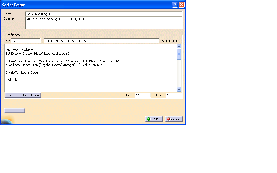

Hallo, ich versuche einen Wert aus CATIA in eine vorhandene Excel-Datei hineinzuschreiben. Jedoch bringt mir CATIA eine Fehlermeldung "unbekannter Laufzeitfehler" bei der Zeile Excel.Sheets("Ergebniswerte")...
"Ergebniswerte" ist der Name des Sheet 1 der Excel-Datei, welches ich so umbenannt habe.
Das kurze Script habe ich angefügt. Über Anregungen wäre ich dankbar. Bin nicht fündig geworden im Netz.

Fehlt da nicht die Angabe des Workbook? zB
Code:
Set oWorkbook = Excel.Workbooks.Open "C:\Test.xls"
oWorkbook.sheets.item("Ergebniswerte").Range("A1").Value=Zminus

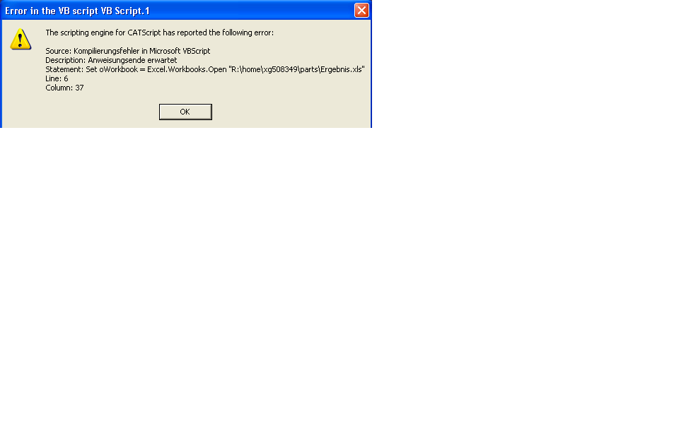

erstellt am: 26. Jan. 2011 11:20    Editieren oder löschen Sie diesen Beitrag!  <-- editieren / zitieren -->   Antwort mit Zitat in Fett Antwort mit kursivem Zitat    Unities abgeben: 1 Unity (wenig hilfreich, aber dennoch)2 Unities3 Unities4 Unities5 Unities6 Unities7 Unities8 Unities9 Unities10 Unities
Hallo Bernd, danke habe ich ausprobiert, aber dann kommt angehängte Fehlermeldung.
MfG Eule
ptit.tom
CAD-Berater
Sehen Sie sich das Profil von ptit.tom an!   Senden Sie eine Private Message an ptit.tom  Schreiben Sie einen Gästebucheintrag für ptit.tom
Beiträge: 115
Registriert: 11.02.2005
win10, CATIA R19 bis R30
erstellt am: 26. Jan. 2011 11:33    Editieren oder löschen Sie diesen Beitrag!  <-- editieren / zitieren -->   Antwort mit Zitat in Fett Antwort mit kursivem Zitat    Unities abgeben: 1 Unity (wenig hilfreich, aber dennoch)2 Unities3 Unities4 Unities5 Unities6 Unities7 Unities8 Unities9 Unities10 Unities Nur für Eule 10 Unities + Antwort hilfreich
Du (bzw. bgrittmann) hast die Klammern () für die Methode Open vergessen:
Code:
Set oWorkbook = Excel.Workbooks.Open("C:\Test.xls")
[Diese Nachricht wurde von ptit.tom am 26. Jan. 2011 editiert.]
