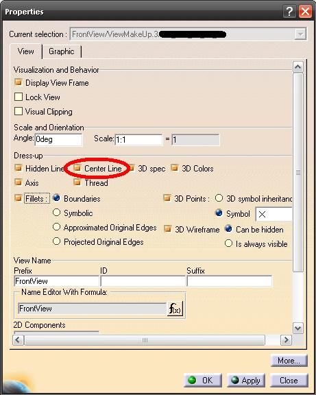

ich habe ein Macro geschrieben welches mir eine Zeichnung ableitet.
Nun würde ich gerne die Center Line in den View Properties deaktivieren(Siehe Foto).
Leider kann ich diese nicht ansprechen. Hat jemand eine Idee?
Vielen Dank im vorraus
Mit freundlichen Grüßen,
cChris

Servus,
AFAIKAs far as i know (So viel ich weiss), kann man diesen Befehl nicht automatisieren. In der V5Automation hab ich dazu auch nichts gefunden.
Warum aktivierst du eigentlich diesen Befehl wenn du die Center Lines nicht haben willst? Ist diese Einstellung
bei dir gelocked? (Tools ->Options -> Drafting -> Registerkarte "View" -> Generate center lines) Wirkst sich aber
nur auf neu erzeugte Ansichten aus.
Du könntest aber eine Suche nach z.B.: Axis Line oder Center Line mit der Farbe Cyan starten und diese gefunden Elemente dann ausblenden.

Hallo Christian,
Danke für die schnelle Antwort.
Ich hab in der V5Automation auch nichts gefunden.
Das Problem ist, dass ich mir die Zeichnungen aus dem Product heraus ableite und mittels Macro das Drawing öffne.
In den Grundeinstellungen sind die Center Lines schon aktiviert. Da ich über 20 Sheets habe, möchte ich nicht jede View einzeln von Hand bearbeiten.

Du kannst doch einfach alle Views (im Baum oder über die Suche) selektieren -> ALT + Enter (= Eigenschaften) -> Center-Line deaktivieren
