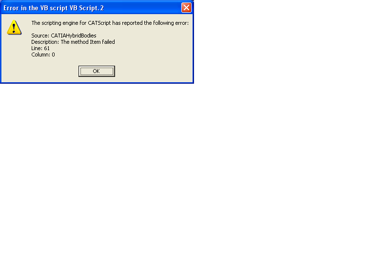

Hintergrund: PowerCopy mit integrierter Reaction, welche ein VBScript aufruft.
Vor 2 Jahren hat das VBScript noch einwandfrei funktioniert.
Jetzt bleibt das Script hängen mit folgender Fehlermeldung: CATIAHybridBodies: "The method Item failed."
Kann es damit zusammenhängen, daß ich jetzt mit Release 18 arbeite und das Script mit Realease 16 geschrieben wurde?
Hier ein Auszug aus dem Script:
Dim hybridBodies1 As HybridBodies
Set hybridBodies1 = part.HybridBodies
Dim hybridBody1 As HybridBody
Set hybridBody1 = hybridBodies1.Item("Power_Copy_Result")
Dim hybridShapes1 As HybridShapes
Set hybridShapes1 = hybridBody1.HybridShapes
Das Script bleibt hängen bei der Zeile mit dem Item.

Hallo Eule,
für mich sieht es so aus, als würde das Item "Power_Copy_Result" nun anders heißen oder nicht vorhanden sein. Zumindest würde ich über diese Fehlermeldung instinktiv darauf schließen wollen.
MFG

Hallo Rick, danke für den Hinweis. Jedoch ist "Power_Copy_Result" ein durch die PowerCopy automatisch erstelltes geometrisches Set, was zum Zeitpunkt der Fehlermeldung des Scripts bereits im Strukturbaum vorhanden ist.

Hallo Eule!
kann es sein,dass das geometrische Set -IN- einem Körper ist, oder das es ein geordnetes geometrisches Set ist?
Wenn du den scriptcode ins VBA kopierst, könntes du in der Watchliste nachschauen, ob unter >DeinPart<.Hybridbodies überhaupt ein Item(1) ist.Für mich hat es den Anschein, als wenn das nicht so wäre!

Hallo INLU, das geometrische Set ist nicht in einem Körper und es ist auch kein geordnetes geometrisches Set. Kannst Du mir Deinen Hinweis "Wenn du den scriptcode ins VBA kopierst, könntest du in der Watchliste nachschauen, ob unter >DeinPart<.Hybridbodies überhaupt ein Item(1) ist" näher erläutern, wie gehe ich da konkret vor.
Für mich sieht es eher wie ein Update-Problem aus, nämlich daß das Sricpt die Zuweisung "Set hybridBody1 = hybridBodies1.Item("Power_Copy_Result") nicht durchführen kann, weil ein Element (eine Fillfläche, innerhalb des geometrischen Sets  "Power_Copy_Result" ) nicht upgedatet ist nach dem Einsetzen der PC ins Zielpart[Das ganze Set "PowerCopyResult" mit all seinen darin enthaltenen Elementen wird im Zielpart eingesetzt]. Deswegen konzentriere ich mich jetzt auf das automatische Updaten. Ich hatte in der Reaction, die das Script aufruft, als allererste Zeile folgende Anweisung stehen:`PC_Cross Section Adaptation` ->Update() Dies scheint aber CATIA nicht mehr zu mögen. Wie gesagt, diese PC mit integrierter Reaction hat ja mal funktioniert. Aber es kommt neben der bereits geposteten Fehlermeldung nach dem Einsetzen ins Zielpart bereits ein "Warning" --(siehe Screenshot ) , wenn ich die Reaction im Part auslöse, in dem ich die PC definiert habe.

Hallo Eule !
Da mit dem "Ins VBA kopieren" war so gemeint, das du über Catia  Alt+F11 den VBA-Editor öffnest. Wenn noch kein VBA-Bibliothek vorhanden ist, musst du eine erzeugen. Danach kopiere folgenden Code in ein neues VBA-Modul.
Code:
Sub CATMain()
Dim documents1 As Documents
Set documents1 = CATIA.Documents
Dim part1 As part
Set part1 = documents1.Item(1).part
Set hybridBodies1 = part1.HybridBodies
End Sub
Dann öffnest Du ein Part mit dem "Power_Copy_Result".
Jetzt wechselst Du wieder in das VBA-Fenster und Drückst F8. Nun kannst Du satzweise das Macro abarbeiten.
Wenn du jetzt auf >hybridBodies1< gehst, kannst Du mit einem Rechtsklick die Variable zur Watchliste hinzufügen.
Wenn die Zeile >Set hybridBodies1 = part1.HybridBodies< abgearbeitet wurde, kannst Du in der Watchliste die Variable sehen und auf klicken.
So kannst Du das Problem eingrenzen. Meine Vermutung ist, das nach der Zeile >Set hybridBody1 = hybridBodies1.Item("Power_Copy_Result")< die Variable noch leer ist.
