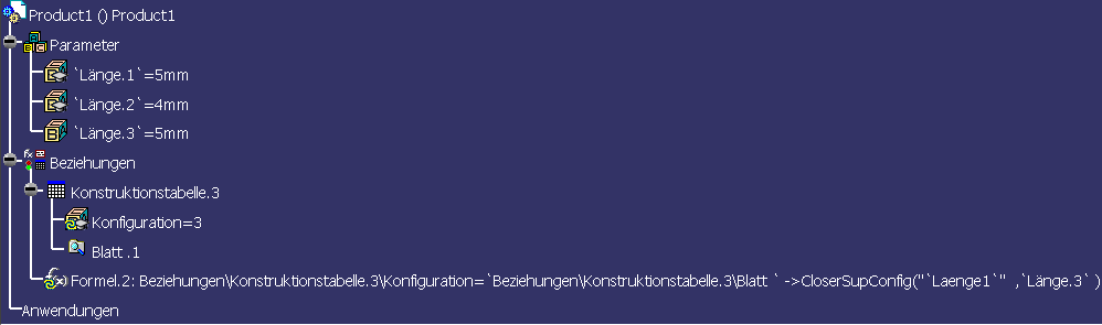

ich hab es nun wie folgt versucht:
`Eingabe\Geometrietabelle Zylinderrollenlager\Blatt `->CloserSupConfig("`Ausgabe\Tragzahl dyn. [C]`",`Cerf dyn.`  )=`Hilfsfunktion`
Kurze Erklärung,
`Ausgabe\Tragzahl dyn. [C]` = Spaltenname
`Cerf dyn.` = der vorher errechnete Wert
`Hilfsfunktion`= eine Hilfsvariable zum testen. (Einheitenlos)
Bekomme weder eine Fehlermeldung noch speichert er einen gefundenen Wert unter der Hilfsfunktion ab.
Hab ich evtl.irgendwas komplett falsch verstanden ?
gruß

Müsstest du nicht diese Formel der Konfiguration (also dem Parameter der ausgewählten Zeile) zuweisen? Also zB
Geometrietabelle Zylinderrollenlager\Konfiguration = `Eingabe\Geometrietabelle Zylinderrollenlager\Blatt `->CloserSupConfig("`Ausgabe\Tragzahl dyn. [C]`",`Cerf dyn.`  )
(also mit einer normalen Formel (F(x)) für die Konfiguration)

Nabend zusammen,
bisher klappt alles wunderbar.
Nun habe ich aber das Problem das ich mir einen Wert aus einer Tabelle raussuche und diesen Wert in einer anderen Tabelle wieder rausfiltern möchte damit das Lager modelliert wird.
Hier mein Ansatz:
Zuerst lasse ich nach einem passendem Wert in der Tabelle suchen. Da der Befehl "CloserSupConfig" den erst besten Wert nimmt der stimmt, musste ich wie schon erwähnt, eine Tabelle erstellen in dem die Wert nach Größe Sortiert sind. In meinem Fall die "Hilfstabelle", dieser Wert wurde dann unter dem Parameter Hilfsvariable abgespeichert um später drauf zugreifen zu können.
`Hilfsfunktionen\Hilfstabelle\Konfiguration`    =`Hilfsfunktionen\Hilfstabelle\Blatt `  ->CloserSupConfig("`Hilfsvariable1`", `Cerf dyn.`  )
Nun wollte ich den gefundenen Wert in der "echten Tabelle" suchen und damit das Part erstellen.
`Eingabe\Geometrietabelle Zylinderrollenlager\Konfiguration` =`Eingabe\Geometrietabelle Zylinderrollenlager\Blatt ` ->LocateInColumn(10,`Hilfsvariable1`)
Jedoch bekomme ich nun immer die Fehlermeldung das eine Schleife erzeugt wird aufgrund der Beziehung zur Hilfstabelle.
Hab es auch schon über die Konfiguration der zwei Tabellen versucht, aber damit kommt es aufs selbe raus.

Könntest du nicht schon vorher die Konstruktionstabelle sortieren, um dir den Umweg über die Hilfstabelle zu ersparen?
Hast du dir schon die anderen Funktionen zu Konstruktionstabelle angeschaut? Vielleicht ist da was passendes dabei, dass dir den Umweg erspart. Bei einigen dieser Funktionen kann man auch mehrerer Parameter als Suchkriterium angeben.
Beim Umweg über die Hilfstabelle könntet du die entsprechende Konfiguration bestimmen, und dann mit einem eindeutigen Parameter (zB Benennung/Normbezeichnung der Lagers) in der zweiten Tabelle die entsprechend Zeile suchen ("LocateInColumn()")

ich habs nun über die Hilfstabelle gemacht. Konnte mit etwas Fummelarbeit auch die Schleifenbedingung umgehen.
Ich musste leider über die Hilfstabelle gehen, da mein Programm es so vorsieht, dass der User sich aussuchen kann wie er sein Lager wählen möchte.
Entweder über eine Tabelle, oder über Belastungsparameter.
Wenn der User sich nun für die Tabelle entscheidet, wäre es nicht so sinnvoll wenn die Lager nach der Dyn. Tragzahl geordnet wären. Meines erachtens ist es effektiver wenn man sich das Lager nach der Geometrie aussuchen könnte.
Aber trotzdem danke für die hilfreichen Antworten =)
