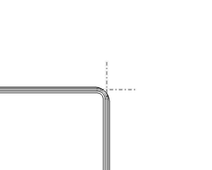

Hallo Leute,
ich habe mal wieder eine Frage.
Ich habe eine Zeichnungsableitung aus einem 3D Modell gemacht. Und auf der Zeichnung erscheint auch die Hilfslinien.
Kann man die Hilfslinien Deaktivieren??

Sind dies vielleicht Achsen/Mittellinien? Dann einfach die Achsen in den Eigenschaften der Ansicht deaktivieren
