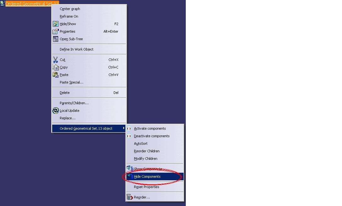

Wie kann ich ALLE Elemente eines OGS ins Hide stellen?

Entweder das ganze GeoSet auslbenden (siehe hier) oder alle Items des GeoSets einzel der Selektion hinzufügen und dann ausblenden.

ein OGS kann man aber NICHT ins Hide stellen!!! Das geht nur mit einem GS!
Deswegen habe ich ja gefragt ob es nicht dieseb Befehl (siehe oben) als Makro gibt???
Ansonsten habe ich mir gedacht 'ne For-Schleife zu schreiben!??

bei mir funktioniert das Ausblenden eines "Orderd Geometrical Set" schon.
Erstell dir einfach ein OGS. Danach startest du die Makroaufzeichnung und blendest das OGS wieder aus. Somit kommst du zum Code.

Ja solange man das OGS nicht unter einen Body hängt kann man's ausblenden.
Mein OGS befindet sich aber in einem Body und da gehts nicht
Deswegen muss ich die Elemente ausblenden.
Oder gibts irgendeine andere Lösung??
Im Prinzip ist es mir egal ob ich die Elemente oder das OGS (was ja in meinen Fall eh nicht geht) ausblende...

Wie oben schon von bgrittmann erwähnt, mit einer For-Schleife die einzelnen Elemente im OGS in eine Selektion schaufeln und hinterher ausblenden.
Ist doch schnell gemacht  Die Schleifendefinition kennst du ja schon.
