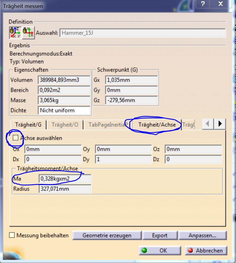

Ich hab ein Problem, und zwar würde ich gerne den Parameter MA aus einer Trägheitsmessung aus dem Reiter Trägheit/Achse verwenden. Wärend der Messung klicke ich jetzt Achse auswählen, wähle meine Achse und der Wert wird angezeigt.
Wenn ich jedoch "Messung beibehalten" aktiviere um dne Parameter zu verwenden wird die gewählte achse nicht mit gespeichert.
Wie kann ich dieses Problem umgehen?
Falls das kompizierter wird wäre ich für eine step by step Anleitung sehr dankbar da ich leider noch Anfänger auf dem Gebiet der Parameterprogramierung bin.

vom Programmieren habe ich leider keinen Schimmer, aber vielleicht würde es helfen, außer "Messung beibehalten" auch "Geometrie erzeugen" anzuklicken und die Achse zu erzeugen.

Leider nicht, was da erzeugt wird ist ja lediglich ein Achsensystem das die Lage des Schweerpunktes beschreibt. Das hat mit meiner Achse leider nichts zu tun.

Das Problem wurde gelöst!
Zwar nicht wie ich mir das dachte mit einem Skaplel und DEM richtigen Klick.
Sondern von einem Kolegen von mir mit der vollautomatischen Schrotflinte:
Er aktivierte einfach mal ALLE Knöpfe die man im Bereich Anpassen bei der Trägheitsmessung aktiviern konnte. Und siehe da prötzlich wurde mein Wert mit abgelegt.
Es zeigte sich dan das der Haken bei Trägheitsmatrix/O der Ausschlaggebende ist.
Warum das dann plötzlich mit abgelegt wird... auch wenn der wert in der REgisterkarte Trägheit/Achse erzeugt wird... weis wohl keiner so recht...
