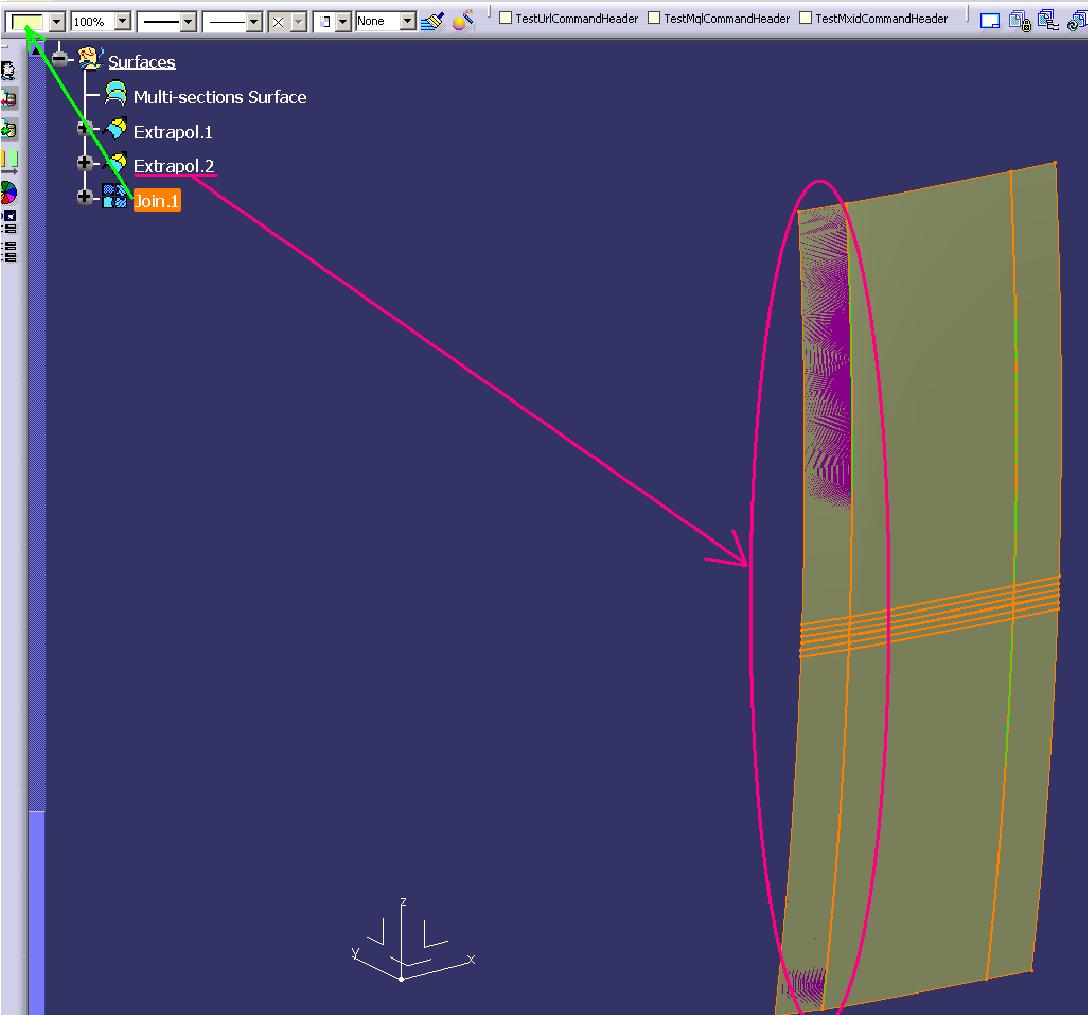

Servus!
Ich habe Probleme wenn ich einen Join einfärben will.
Die Teilflächen des Joins (Multi-sectíons Surface, Extrapolate.1, Extrapolate.2) lassen sich problemlos einfärben.
Beim Join funzt es aber net!
Code:
Dim Selection1 As Selection
Set Selection1 = CATIA.ActiveDocument.Selection
Selection1.Clear
Selection1.Add Join
Selection1.VisProperties.SetRealColor 255, 0, 255, 1
Irgendwelche Vorschläge???

erstellt am: 08. Dez. 2010 17:15    Editieren oder löschen Sie diesen Beitrag!  <-- editieren / zitieren -->   Antwort mit Zitat in Fett Antwort mit kursivem Zitat    Unities abgeben: 1 Unity (wenig hilfreich, aber dennoch)2 Unities3 Unities4 Unities5 Unities6 Unities7 Unities8 Unities9 Unities10 Unities
Wie schon gesagt, bei mir wird der Join NICHT eingefärbt!
Die Teilfläche aber schon obwohl ich den selben Code benutze!
Code:
Dim RefJoin1, RefJoin2, RefJoin3 As Reference
Set RefJoin1 = GSSurfaces.HybridShapes.Item ("Multi-sections Surface")
Set RefJoin2 = GSSurfaces.HybridShapes.Item ("Extrapol.1")
Set RefJoin3 = GSSurfaces.HybridShapes.Item ("Extrapol.2")
Dim Join As HybridShapeAssemble
Set Join = Wzk3D.AddNewJoin (RefJoin1, RefJoin2)
Join.AddElement RefJoin3
Join.Name = "Join"
GSSurfaces.AppendHybridShape Join
'Teilfläche einfärben
Selection1.Clear
Selection1.Add RefJoin3
'Join einfärben
Selection1.Clear
Selection1.Add Join
