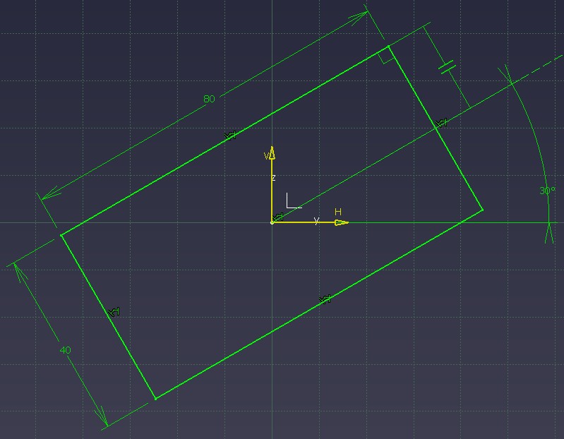

erstellt am: 01. Dez. 2010 10:34    Editieren oder löschen Sie diesen Beitrag!  <-- editieren / zitieren -->   Antwort mit Zitat in Fett Antwort mit kursivem Zitat    Unities abgeben: 1 Unity (wenig hilfreich, aber dennoch)2 Unities3 Unities4 Unities5 Unities6 Unities7 Unities8 Unities9 Unities10 Unities Nur für Kaffeetasse007 10 Unities + Antwort hilfreich
Entscheidend ist jetzt der richtige Aufbau des Sketches.
Ich würde es so machen wie im angehangenen Bild dargestellt.
Wichtig ist dabei, dass die Ausrichtung alleine durch den gezeigten Winkel gegeben ist. Der Rest der Kontur muss unabhängig davon zuseinander bestimmt sein.
So kannst du später in den Sketch wechseln, den Winkel anpassen und der Rest kommt mit.
STOPP: Sehe gerade, so wie du die Powercopy aufgebaut hast wird das nicht funktionieren. Da sind ja immer noch alle Auswerfer über einen Sketch bestimmt.
Das darf natürlich nicht.
Habe weiter oben wohl nicht bedacht, dass du über ein User Pattern arbeiten willst.
Wenn es meine Aufgabe wäre, würde ich immer noch über einzeln per Powercopy eingefügte Auswerfer gehen, die dort direkt über Punkt und Linie positioniert sind (Variante 1).
Vielleicht finden sich aber auch noch andere User mit Ideen wie sich UserPattern und unterschiedliche Verdrehwinkel unter einen Hut bringen lassen.
