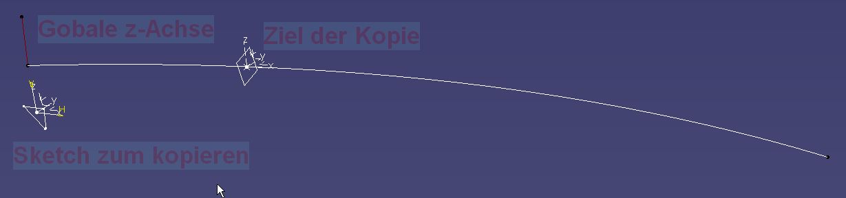

Hallo liebe Mitstreiter,
mein Catia V5 Problem ist etwas "manigfaltig". Im Prinzig möchte ich ein Pad (erzeugt aus einem Sketch) mehrfach kopieren. Die Kopien sollen dann an bestimmte Postionen (Punkte im Raum) geschoben werden (ich dachte daran den jeweiligen Sketch Ursprung pro Pad zu versetzen). Des Weiteren sind die Pads zu orientieren, hier dachte ich daran die V- und H-Achse des Sketchs an einem 3D Achsensystem auszurichten (Stichwort positioned sketch). Die Punkte im Raum befinden sich entlag eines Splines, das Achsensytem am jeweiligien Punkt ist so orientiert, dass seine z-Achse zu einer "globalen z-Achse" parallel ist, die x-Achse ist senkrecht zu Ebene, die am jeweiligen Punkt normal zum Spline sind.
Mit einem Isolated Sketch funktioniert meine Routine sehr gut, allerdings soll am Ziel der Kopie der Sketch wieder an der z-x-Ebene des Achsensystems hängen, der Ursprung im entsprechenden Punkt und die Sketch H-Achse parallel zur x-Achse sein (also ein positioned sketch). Dies ist darin begründet, dass ich später die Spline-Stüzpunkte verändern moechte, so dass die Achsensystem der Pads, die sich entlang dem Spline befinden mit wandern.
Gibt es da irgendeine Möglichkeit dies mit Catia VB Mitteln (die ich per win32com in python übersetzen kann) zu bewerkstelligen?

Könntest du das auch als Assembyl aufbauen? Also ein Part mit dem Block das dann über ggf ein Makro mit einer entsprechenden Matrix (Position und Ausrichtung) positioniert wird.
