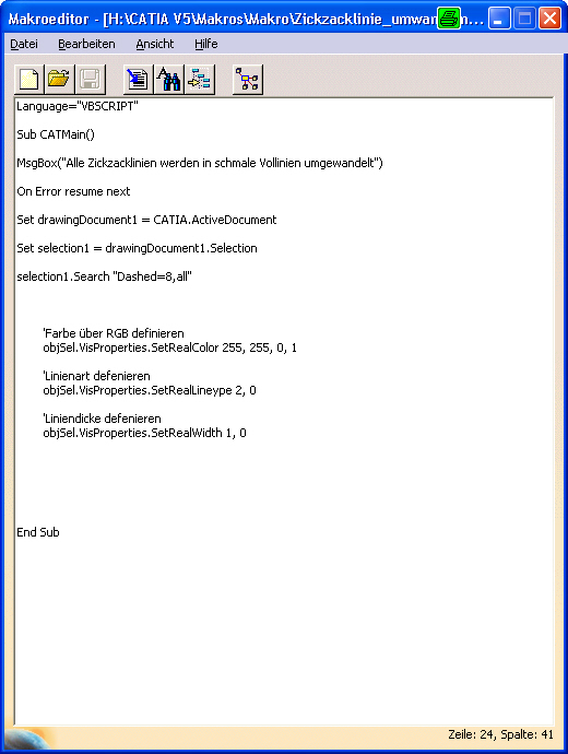

sry wenn es zu diesem Thema schon ein Beitrag gibt ich habe es jedenfalls nicht gefunden.
Undzwar ich möchte ein Makro schreiben damit catia beim Drafting bei einer ausgewählten Linie den Linientyp und die Linienbreite ändert. Kann mir jemand helfen?
Das mit dem auswähglen der Linie ist kein Problem aber ich bekomme es nicht hin damit er den Typ und die Breite ändert.
Danke im voraus
(bitte nicht zu kompliziert fange erst an mit catscript)

das sollte dir helfen. Das Element entweder über die Suche oder per Hand (Mausklick) selektieren.
Code:
        '***Farbe über RGB definieren
        objSel.VisProperties.SetRealColor 255, 255, 0, 1
        '***Linienart definieren
        objSel.VisProperties.SetRealLineType 2, 0
        '***Liniendicke definieren
        objSel.VisProperties.SetRealWidth 1, 0

erstmal vielen Dank fürs Helfen
Ich habe es mal ausprobiert aber bei mir klappt es nicht.
Ich habe im makro zuerst die funktion das alle Zickzacklinien ausgewäht werden und makiert werden.
Dannach habe ich dann den Code übernommen aber er makiert die nur änderrt aber nicht den Typ und die Dicke.
Ich habe auch versucht andere Zahlen hinten einzugeben aber es tut sich nichts.
Ich habe ein Bild vom Makro angehängt.
MFG

Ändere mal in dementsprechenden Zeilen objsel in selection1.
