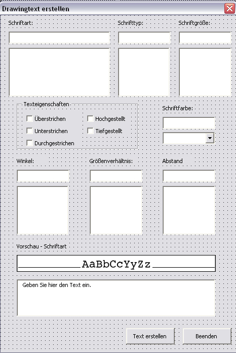

Hallo Leute,
ich habe mal wieder eine Frage;-(
wie fügt man Texte auf eine Zeichnung (2D--->Drafting) mit Hilfe des Makros? z.ß auf dem Sheet ein zusatz Text schreiben?
Bin sehr durcheinader .... vielleicht kann einer von euch das !

Create_Drawingtext.rar
Servus,
anbei das Makro (VBA).
Christian Obholzer

Danke Christian... Ich kann die datei aber nicht öffnen da ich auf dem Pc kein Rar installieren kann. Ist das möglich dass du die Codes einfach in dem Fenter reinfügst?
Ich danke dir nocheinmal...
Falls du nicht kannst dann ist das auch nicht schlimm... Ich werde dann zu hause nach schauen.

Create_Drawingtext.frm.txt
Create_Drawingtext.frx.txt
Servus,
anbei nochmals das Makro. Einfach die Dateiendung ".txt" entfernen und in VB importieren.
Christian Obholzer

Ich danke dir. Die Befehle sind mir im moment noch nicht ganz klar...
Ich bin dabei das zu bearbeiten und verstehen. Das 2te problem war, dass ich die frm Datei nicht öffnen konnte. Aber ich die ganze Befehle mir kopiert und als catvbs gespeichert. Ich weiss nicht aber vieles kennt Catia Compieler nicht!
Weiss du eventuell woran es hängen könnte?
Ich habe noch eine Frage an dich. Wie kann ich ein Frame in Drafting mit Makros erstellen?
Sorry dass ich dich so viele nerves aber ich lerne ja noch.

Servus,
du mußt die *.frm Datei in den Visual Basic Editor (Alt+F11) über Datei -> Datei importieren -> Datei auswählen einfügen. Sonst klappt das ganze vorhaben nicht, das es sich ja um ein VBA Makro handelt.
Dieser Link könnte noch hilfreich sein, wenn du ein neues Projekt anlegen mußt.
Anbei noch ein Bild vom Makrofenster.
Christian Obholzer
