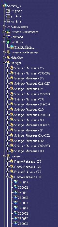

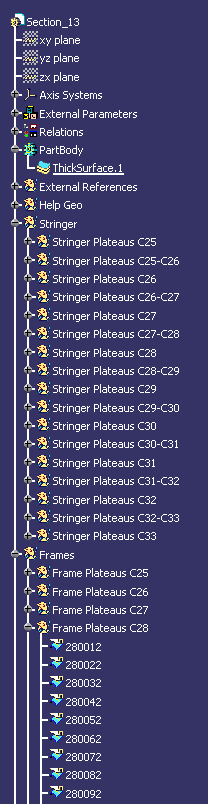

Den bisherigen Code habe ich mir mit dem Makrorecorder zusammengebaut und eine kleine Schleife programmiert. Ich verzweifle jedoch an der übergeordneten Schleife, die über alle GeoSets läuft.
Um mein Problem besser zu verstehen anbei der Baum. In den GeoSets "Stringer Plateaus C..." und "Frame Plateaus C..." befinden sich die Teilflächen. Unter "External Parameters" habe ich je einen Parameter mit der gleichen Benennung.
Hier mein Code, der die Aufmassflächen für die Teilflächen mit der Benennung "250042" bis "250062" erzeugt, die sich in dem GeoSet "Frame Plateaus C25" befinden.
