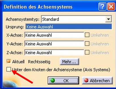

Hallo V5-Gemeinde,
ich bin auf der Suche nach einer Möglichkeit, um ein Achsensystem unter dem Knoten Achsensysteme zu erzeugen.
Das Problem liegt darin, das ein Achsensystem anscheinend immer mit der letzten verwendeten Einstellung beim normalen erstellen eines Achsensystems erzeugt wird (siehe Anhang).
Lässt sich das irgendwie beeinflussen?
    Lars

Hallo Lars,
du darfst kein GeometricalSet im Work-Modus haben, setze einfach den MainBody "Define in Work". Dann legt er es unter den AxisSystem knoten.

Hallo roccat,
Super, genau das meinte ich!!
So einfach
thx

und wie mache ich es andersrum? ich möchte ein System in ein Set einfügen, er nimmt aber nicht das aktuelle Set sondern es kommt darauf an wie ich das letzte erzeugt habe. Kann ich das bewusst ändern?

Geometrical Set in Bearbeitung setzen und Achsensystem anlegen.
Bei der Erzeugung den Schalter "Under the Axis System node" deaktivieren.
Einige OEM's haben die Erzeugung von Achsensystemen in GeometricalSets über Ihre Options-konfiguration gesperrt. Evtl ist das bei dir der Fall.

Nachtrag (da Nachfrage von Bernd  ): Falls deine Frage auf das Umschalten des o.g. Schalters per Makro abzielt.
-per VBA glaube ich nicht das man den Schalter setzen oder aufheben kann (evtl. mit CAA)
-ich arbeite aber immer ohne den gesetzen Schalter, da das Achsensystem unter den Achsensystemknoten abgelegt wird wenn ein Body in Bearbeitung ist. Andernfalls eben das GeoSet in Bearbeitung setzen. Das geht auch per VBA.

so würde es gehen wenn du den Schalter immer Ausgeschaltet lässt. (Wenn du das ausschalten darfst)
Code:
Option Explicit
Sub CreateAXS()
Dim MyDoc          As PartDocument
Dim MyPart          As Part
Dim MyAxisSystems  As AxisSystems
Dim MyAxisSystem    As AxisSystem
Dim MyReference1    As Reference
Dim MyReference2    As Reference
Dim MyHybBodies    As HybridBodies
Dim MyHybBody      As HybridBody
Dim MyBody          As Body
'Allgemein
Set MyDoc = CATIA.ActiveDocument
Set MyPart = MyDoc.Part
Set MyAxisSystems = MyPart.AxisSystems
Set MyHybBodies = MyPart.HybridBodies
Set MyHybBody = MyHybBodies.Item(1)
Set MyBody = MyPart.MainBody
'GeometricalSet oder MainBody in Arbeit setzen
MyPart.InWorkObject = MyHybBody
'oder
'MyPart.InWorkObject = MyBody
'Reference Achsensystem
Set MyReference1 = MyPart.CreateReferenceFromObject(MyPart.OriginElements.PlaneXY)
Set MyReference2 = MyPart.CreateReferenceFromObject(MyPart.OriginElements.PlaneYZ)
'Achsensystem erzeugen
Set MyAxisSystem = MyAxisSystems.Add
MyAxisSystem.XAxisDirection = MyReference1
MyAxisSystem.YAxisDirection = MyReference2
MyAxisSystem.Name = "AXS_im_GeometricalSet"
MyPart.UpdateObject MyAxisSystem
End Sub

Danke soweit, das ist mir alles klar.
Es geht mir eben darum den Schalter per Makro zu betätigen. Wenn jemand anders das Makro benutzt weis ich ja nicht ob das Häkchen gesetzt ist oder nicht...

Hallo Thomas,
würde es dir nicht genügen dem User einen Hinweis zu geben, das der Schalter gesetzt werden soll?
