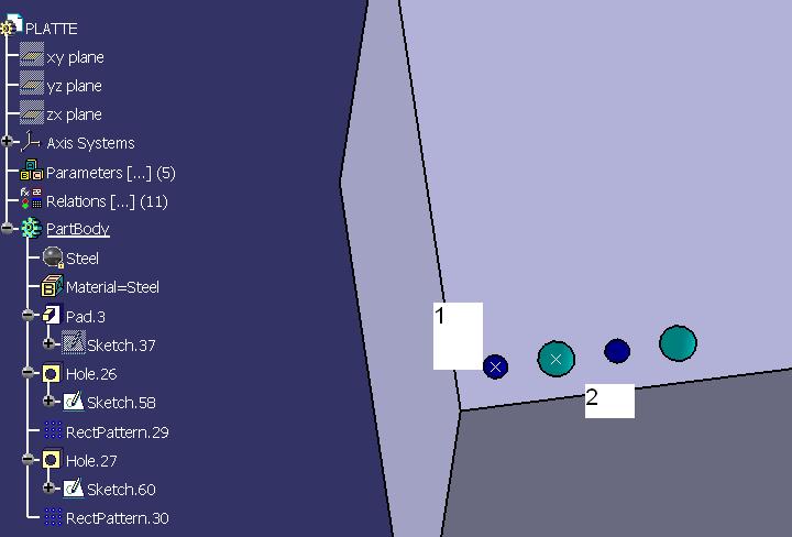

Hallo zusammen
Ich habe 2 Bohrungen erstellt die erste mit
Code:
Set Bohrung = SF.AddNewHoleWith2Constraints(A, B, C, Kante1, Kante2, Flaeche3, x)
        Bohrung.ThreadingMode = 1
        Bohrung.Diameter.Value = D
        Bohrung.Type = catSimpleHole
        Bohrung.BottomLimit.LimitMode = catOffsetLimit
        Bohrung.BottomType = catVHoleBottom
        Bohrung.BottomAngle.Value = 118
Die 2 Bohrung möchte ich jetzt zur ersten Bohrung bemaßen damit ich immer nur den Abstand der ersten Bohrung ändern muss und die 2 Bohrung geht automatisch mit.
erstmal hab ich versucht, die Bemaßung zum Punkt aus der ersten Bohrung zu bemaßen, was leider nicht funktioniert.
Code:
Set Punkt1B = Bohrungeins.Sketch.GeometricElements.Item(2)
        Set Bohrung2 = SF.AddNewHoleWith2Constraints(A1, B1, C1, Punkt1B, Kante2, Flaeche3, y)
        Bohrung2.ThreadingMode = 1
        Bohrung2.Diameter.Value = D1
        Bohrung2.Type = catSimpleHole
        Bohrung2.BottomLimit.LimitMode = catOffsetLimit
        Bohrung2.BottomType = catVHoleBottom
        Bohrung2.BottomAngle.Value = 118
Wenn ich die Bohrung zu der ersten Kante bemaßen würde wie oben funktioniert es.
Hab eine Bild angehängt zur besseren Vorstellung.
Ich arbeite zurzeit in VB
Lg steffi
