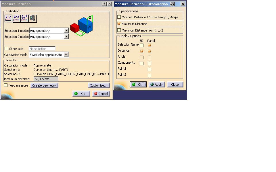

hoffendlich könnt ihr mir dabei helfen.
Ich möchte mittels "SPAWorkbench/Measurable" einen Abstand Messen.
Bisher habe ich immer die "GetMinimumDistance" benötigt um den kleinsten Abstand zu messen.
Nun bräuchte ich aber mal den größten Abstand und möchte dabei die beiden zu messenden Elemente (Kurve, Kreisbogen, Linie) nur in der "Selection mode" = "Any Geometry" messen da es bei "Infinite" probleme gibt(siehe Anhang).
Mir fehlt eigendlich bloß der Befehl für die "Maximum Distance" und wie ich den Modus der Selection wählen kann.

Also ich habe noch mal das Forum nach allem was mit Measure zu tun hat durchsucht und bin auf einen Beitrag gestoßen mit dem Fazit das es für VBA nicht geht.
Deinen Vorschlag mit Extrempunkten hatte ich händisch auch schon hin und her probiert und bin auf keinen grünen Zweig gekommen.
Evtl. mal kurz zur Erklärung worum es mir geht:
Ich möchte eine komplizierte 3D kurve mit linien und Kreise vereinfachen/nachbauen die sich innerhalb einer zugelassen Abweichung befinden. Ich wollte dazu eine Punkt zu Punkt-linie solange der Kurve lang laufen lassen bis die "MaximumDistanz" auserhalb meiner Toleranz liegt und dann mit einen 3Punkte kreis weitermachen...
...soweit so gut, da mir aber jetzt die MaximumDistanz fehlt habe jetzt folgendes Versucht:
Ich erzeuge am Startpunkt der Kurve einen Kreis mit dem Radius der Toleranz und erzeuge eine FlächenSweep entlang der Kurve, damit versuche ich immer meine Linien und Kreise zu splitten, geht der Split nicht liege ich innerhalb meiner Toleranz.
Ich bin noch nicht ganz fertig, mir fehlen noch die Kreise aber für einen reinen Linien verbund funktioniert´s erstmal.
