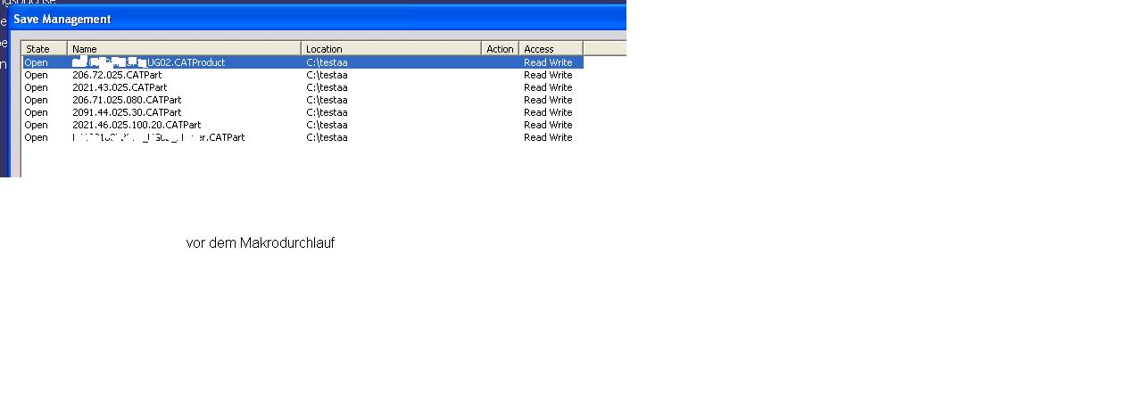

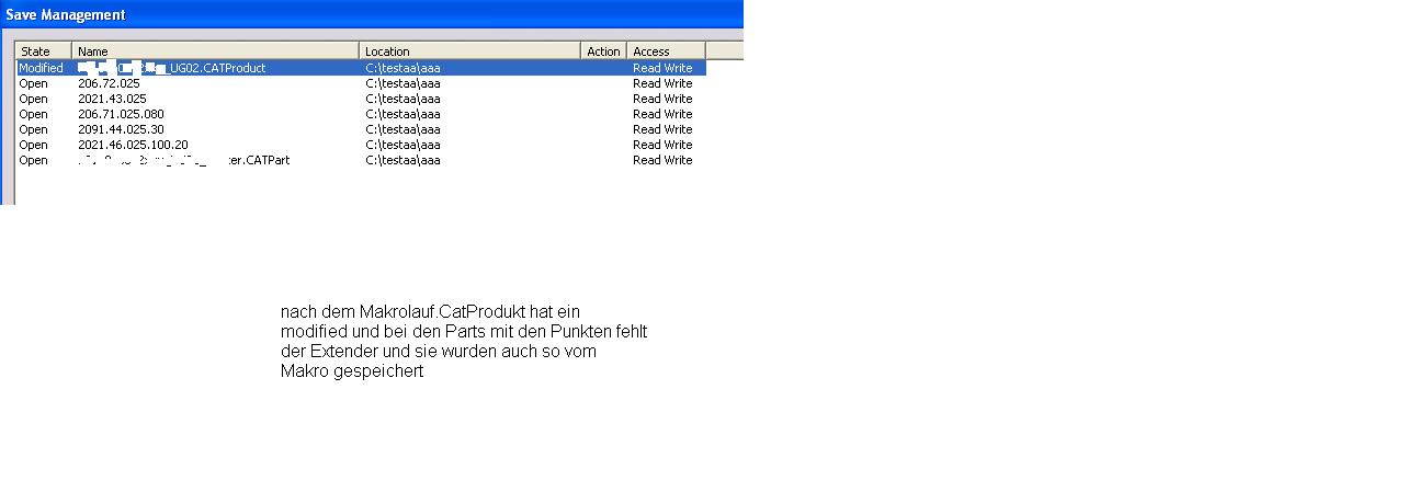

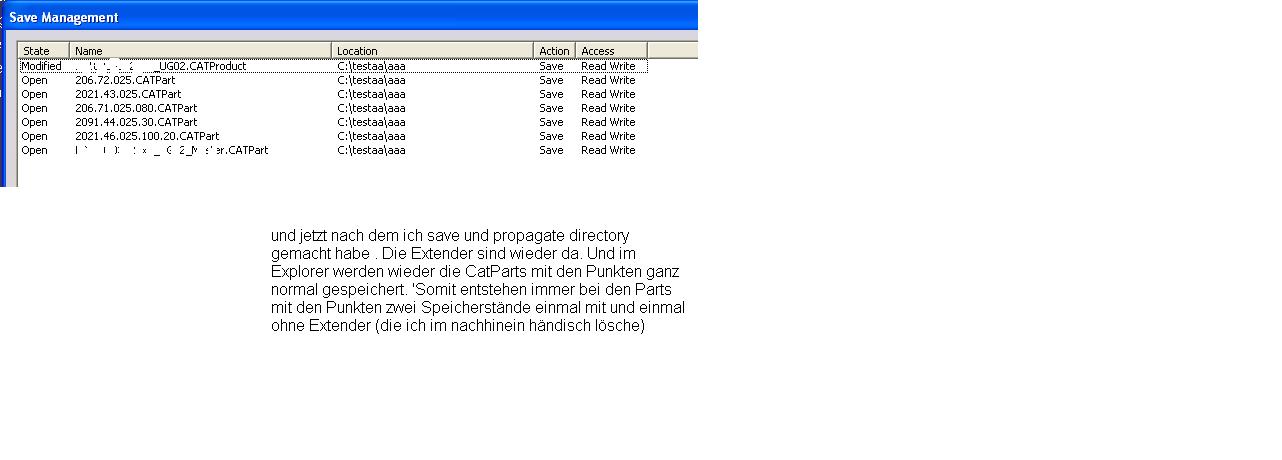

erstellt am: 06. Okt. 2010 15:56    Editieren oder löschen Sie diesen Beitrag!  <-- editieren / zitieren -->   Antwort mit Zitat in Fett Antwort mit kursivem Zitat    Unities abgeben: 1 Unity (wenig hilfreich, aber dennoch)2 Unities3 Unities4 Unities5 Unities6 Unities7 Unities8 Unities9 Unities10 Unities
Was mir aufgefallen ist, nachdem das makro durchgelaufen ist und ich danach auf save management gehe ist bei dem obersten Produkt unter Status modifiziert angegeben. Ich natürlich "save" und "propagate directory" und siehe da catia schreibt wieder den Extender .CATParts hinter jedes Part, nochmal abspeichern und alles ist wieder OK. Was ich nicht verstehe warum schreibt Catia mir erst die Parts ohne Extender und danach wieder mit???
Die falschen Dateien ohne Extender werde ich wohl händisch löschen müssen, aber das ist das kleinste Prob, aber wie passiert so etwas?
Ich hänge mal die drei Speicherstände als jpg an.
P.S. So funktioniert es jetzt trotzdem und ich kann damit vorerst leben, außer es hat noch jemand eine bessere Idee.
Struppi

Hallo Struppi,
ich hab das mal mit folgenden Code getestet und bei mir gabs keine Probleme, obwohl ich Punkte im Dateinamen nich sonderlich toll finde. Die zweite Schleife ist notwendig, da es sein kann das erst das Product und dann die Parts gespeichert werden und somit das Product den neuen Pfad der Parts noch nicht gespeichert hat und wieder "modified" wird. Darum zum Schluß alle Dokumente nochmal checken und mit Save speichern. Wie du selber schon feststellen konntest:
