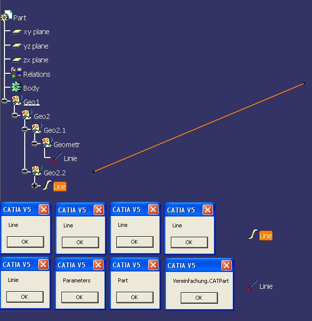

ich häng seit ein paar Tagen etwas fest. Ich hab ein Makro gebastelt,
welches mir auf allen Linien - Ebenen und Punkte erstellt. Das Makro
funktioniert schon fehlerfrei in einem Part. Jetz wollte ich das Makro umschreiben,
damit es sich alle Linien aus einem Product sucht und bearbeitet. Ich
hab die folgenden Möglichkeiten probiert.
1. Die Suche auf ein Product umgeschrieben:
Code:
  Dim productDocument1 As ProductDocument
        Set productDocument1 = CATIA.ActiveDocument
        Dim selection1 As Selection
        Set selection1 = productDocument1.Selection
Hierbei kommt es aber weiter unten zu einem Fehler:
Set reference1 = document1.part.CreateReferenceFromObject(selection1.Item(j).Value)
2. Mit dem MakroRecorder hab ichs auch schon versucht. Die interessanten Dinge
  läßt er unter den Tisch fallen.
3. Rekursive-Suche inkl. Part/Product-Prüfung hab ich auch schon versucht...aber
  da komm ich nicht drauf - wie ich das part aktiv setze. Da motzt er auch rum.
Ok würd mich freuen wenn mir jemand einen Tip geben könnte...vielen Dank

erstellt am: 19. Aug. 2010 12:58    Editieren oder löschen Sie diesen Beitrag!  <-- editieren / zitieren -->   Antwort mit Zitat in Fett Antwort mit kursivem Zitat    Unities abgeben: 1 Unity (wenig hilfreich, aber dennoch)2 Unities3 Unities4 Unities5 Unities6 Unities7 Unities8 Unities9 Unities10 Unities Nur für MrLimes 10 Unities + Antwort hilfreich
ich habe das immer folgender Maßen gelöst...

erstellt am: 19. Aug. 2010 13:20    Editieren oder löschen Sie diesen Beitrag!  <-- editieren / zitieren -->   Antwort mit Zitat in Fett Antwort mit kursivem Zitat    Unities abgeben: 1 Unity (wenig hilfreich, aber dennoch)2 Unities3 Unities4 Unities5 Unities6 Unities7 Unities8 Unities9 Unities10 Unities Nur für MrLimes 10 Unities + Antwort hilfreich
diese Zeile
Code:
kann nur ein Fehler auslösen. Für den Fall das dein Root Dokument (also das Active Dokument) ein Produkt ist, gibt es in diesem keine Eigenschaft "Part". Du musst dich über die Selektion und dessen Eltern (.Parent) zu deinem Part Dokument durchhangeln. Hier mal ein kleines Beispiel.

MrLimes
Technischer Sachbearbeiter
Sehen Sie sich das Profil von MrLimes an!   Senden Sie eine Private Message an MrLimes  Schreiben Sie einen Gästebucheintrag für MrLimes
Beiträge: 14
Registriert: 15.09.2009
Visual Studio 2013 + Devexpress v16.2.5
CATIA V5-6 R24, SP4 HF 33
erstellt am: 19. Aug. 2010 16:45    Editieren oder löschen Sie diesen Beitrag!  <-- editieren / zitieren -->   Antwort mit Zitat in Fett Antwort mit kursivem Zitat    Unities abgeben: 1 Unity (wenig hilfreich, aber dennoch)2 Unities3 Unities4 Unities5 Unities6 Unities7 Unities8 Unities9 Unities10 Unities
Hi ihr beiden - vielen Dank...ich glaub hiermit is meine Wochenendbeschäftigung auch klar.
@RSchulz:
Irgendwie bekomm ich da immer die Meldung "Typ missmatch" in der folgenden Zeile:
Code:
Set TmpPartDoc = TmpNode.ReferenceProduct.Parent
hier mal der Teil...mit Erweiterung...
Code:
For Each TmpNode In MainPRD.Products
    Set TmpPart = TmpPartDoc.part
    Set TmpSelection = CATIA.ActiveDocument.Selection 'die Zeile hab ich noch hinzugefügt...war ihm ohne net so recht...
        TmpSelection.Add TmpPart
    CATIA.StartWorkbench ("Part Design")
@DanielFr.
Hi Daniel...also bei deinem Teil bekomm ich die gleiche Meldung "Type missmatch"
Code:
Set intPartObj = intLineObj.Parent.Parent.Parent.Parent
hier mal die angezeigten Typen:
intPartObj --> Part
intLineObj --> Object/HybridShapeInstance
Dieses Parent.Parent.Parent. usw ergibt bei mir immer die gleiche Linie...
Habs mal versucht über die Local-Anzeige zu verfolgen...aber ist wirklich immer die
Linie selbst.
intPartObj als Variant wird akzeptiert...aber dann spinnt er an der folgenden Stelle:
Code:
Set intObjRef = intPartObj.CreateReferenceFromObject(intLineObj)
Meldung: "Object doesn`t support this property or method"
Vielen Dank

erstellt am: 20. Aug. 2010 12:24    Editieren oder löschen Sie diesen Beitrag!  <-- editieren / zitieren -->   Antwort mit Zitat in Fett Antwort mit kursivem Zitat    Unities abgeben: 1 Unity (wenig hilfreich, aber dennoch)2 Unities3 Unities4 Unities5 Unities6 Unities7 Unities8 Unities9 Unities10 Unities
Hi Daniel,
hochladen kann ich leider nicht...da bekomm ich eins auf die Mütze.
Aber ich hab selbst versucht euro Zeilen zu verstehen...
Code:
Sub SelectionNames()
Dim UserSelektion As Selection
Set UserSelektion = CATIA.ActiveDocument.Selection
    If UserSelektion.Count > 0 Then
    For I = 1 To UserSelektion.Count
    MsgBox (UserSelektion.Item(I).Value.Name)
    MsgBox (UserSelektion.Item(I).Value.Parent.Name)
    MsgBox (UserSelektion.Item(I).Value.Parent.Parent.Name)
    MsgBox (UserSelektion.Item(I).Value.Parent.Parent.Parent.Name)
    MsgBox (UserSelektion.Item(I).Document.FullName)
    MsgBox (UserSelektion.Item(I).Document.Name)
    MsgBox (UserSelektion.Item(I).Document.Path)
    Next
    End If
    UserSelektion.Clear
End Sub
Deine Lösung hat somit funktioniert...aber sobald ich das
Element aus dem Geo2.2 (siehe Abbildung) selektiere und
das Makro laufen lasse wird mir nur "Line" ausgegeben.
Die Line (Geo2.2) bezieht sich irgendwie auf die Linie (Geo2.1/Geometry) - gibts da vielleicht die Möglichkeit
sich die Referenz ausgeben zu lassen? Im Geo2.2 sind
Schweißnähte (Welding lines) abgelegt.
Ich hoffe die Infos bringen etwas...wäre echt klasse
wenn das irgendwie klappen würde.

erstellt am: 20. Aug. 2010 12:49    Editieren oder löschen Sie diesen Beitrag!  <-- editieren / zitieren -->   Antwort mit Zitat in Fett Antwort mit kursivem Zitat    Unities abgeben: 1 Unity (wenig hilfreich, aber dennoch)2 Unities3 Unities4 Unities5 Unities6 Unities7 Unities8 Unities9 Unities10 Unities Nur für MrLimes 10 Unities + Antwort hilfreich
Hallo  ,
ok die Welding Lines sind ja auch keine "normalen" Linien. Ich kann es hier nicht testen da ich keine Lizenz habe. Werde aber mal nachschauen wenn ich daheim bin und mich dann nochmal an dieser Stelle melden
