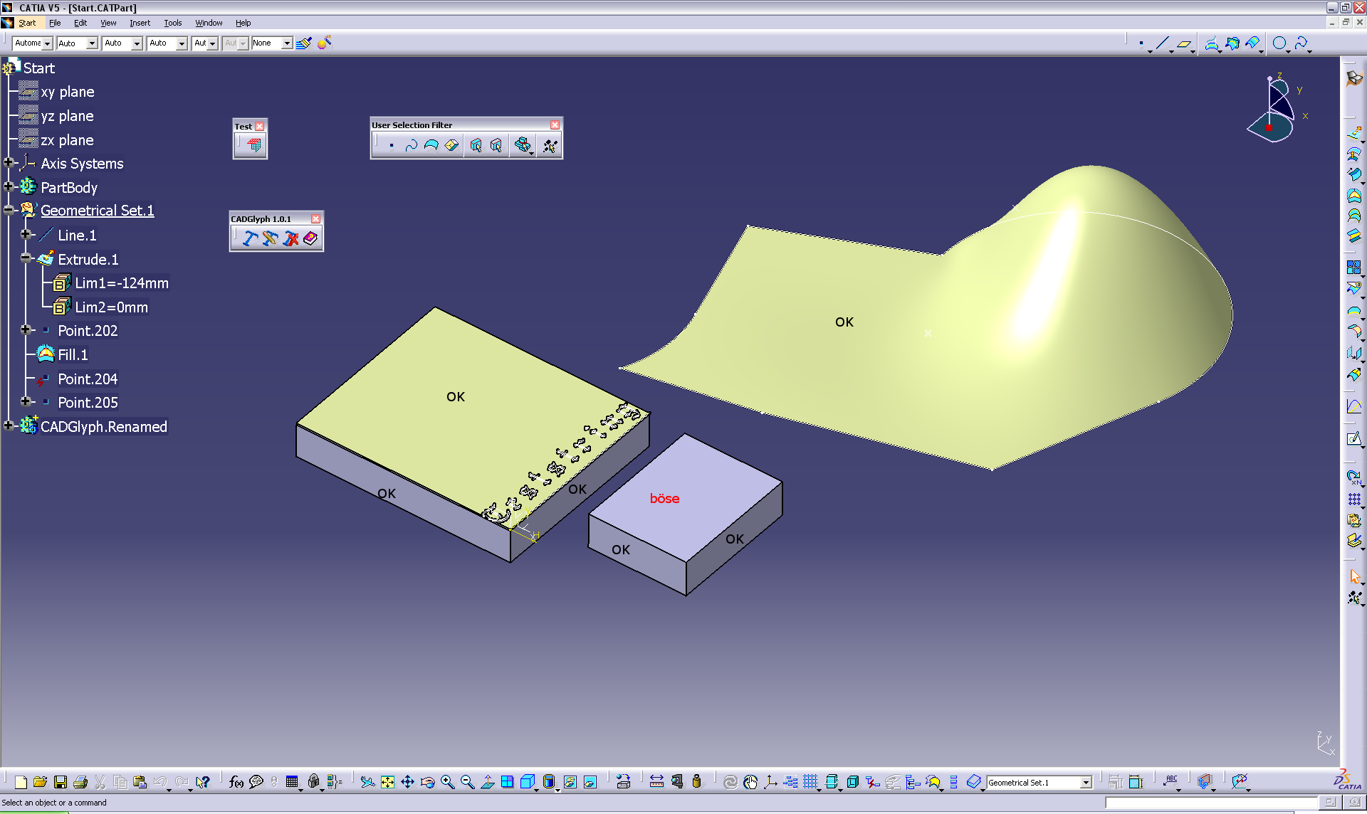

ich hätte ein komisches Problem, eigentlich im CAA, aber ihr müsst ja ähnliche Berechnungen anstellen.
Zunächst einmal:
Ich möchte keine greifbare Geometrie erzeugen sondern nur rein visuelle und auch keine Features. Herausforderung ist nämlich so ne Art Richtungspfeile zu errichten, wie ihr sie ja auch von CATIA gewohnt seid. Diese sind also nur für den Anwender temporär wichtig und daher wollt' ich sie auch nur rein visuell darstellen.
Dann mal zum eigentlichen Problem:
Dafür benötige ich den Mittelpunkt einer beliebigen Fläche, die der Anwender angeklickt hat.
Ist die Fläche ein CATBody bekomme ich relativ gute Ergebnisse mit der EstimateCenter() Methode.
Allerdings sind einige Flächen eben nur vom Typ CATSurface, bei diesen hole ich mir die Limits und von denen dann die Begrenzungskoordinaten (ne Art Boundingbox) über GetExtremities().
Dann errechne ich mir einen Punkt auf halber U und V Strecke über EvalPoint() vom CATSurface. Damit bekomme ich zumindest verwertbare Ergebnisse, auch wenn der Punkt nicht immer auf der Fläche liegt, so wäre er zumindest mit einer Projektion nahe an der Mitte.
Jetzt gibt es aber auch planare Flächen (eigentlich trivial) aber genau die machen mich einfach fertig. Das besonders schlimme: Nicht alle sondern nur einige wenige. Mittlerweile aber auch schon einige gekrümmte. Wenn ich diese nach den Limits frage verhalten sie sich nämlich wie Ebenen und haben diese Limits:
lowParam {_U_param=-10000000.000000000 _V_param=-10000000.000000000 _U_number=1 ...} CATSurParam
highParam {_U_param=10000000.000000000 _V_param=10000000.000000000 _U_number=1 ...} CATSurParam
Dadurch ist mein Mittelpunkt natürlich genau auf dem Ursprung, was völlig falsch ist.
Hättet ihr Ideen zu meiner Problemstellung oder warum sich manche Flächen von ihren Limits wie Ebenen verhalten?
Wie würdet ihr den Mittelpunkt berechnen?
Anmerkung: Ich möchte keine CATIA-Features erzeugen.

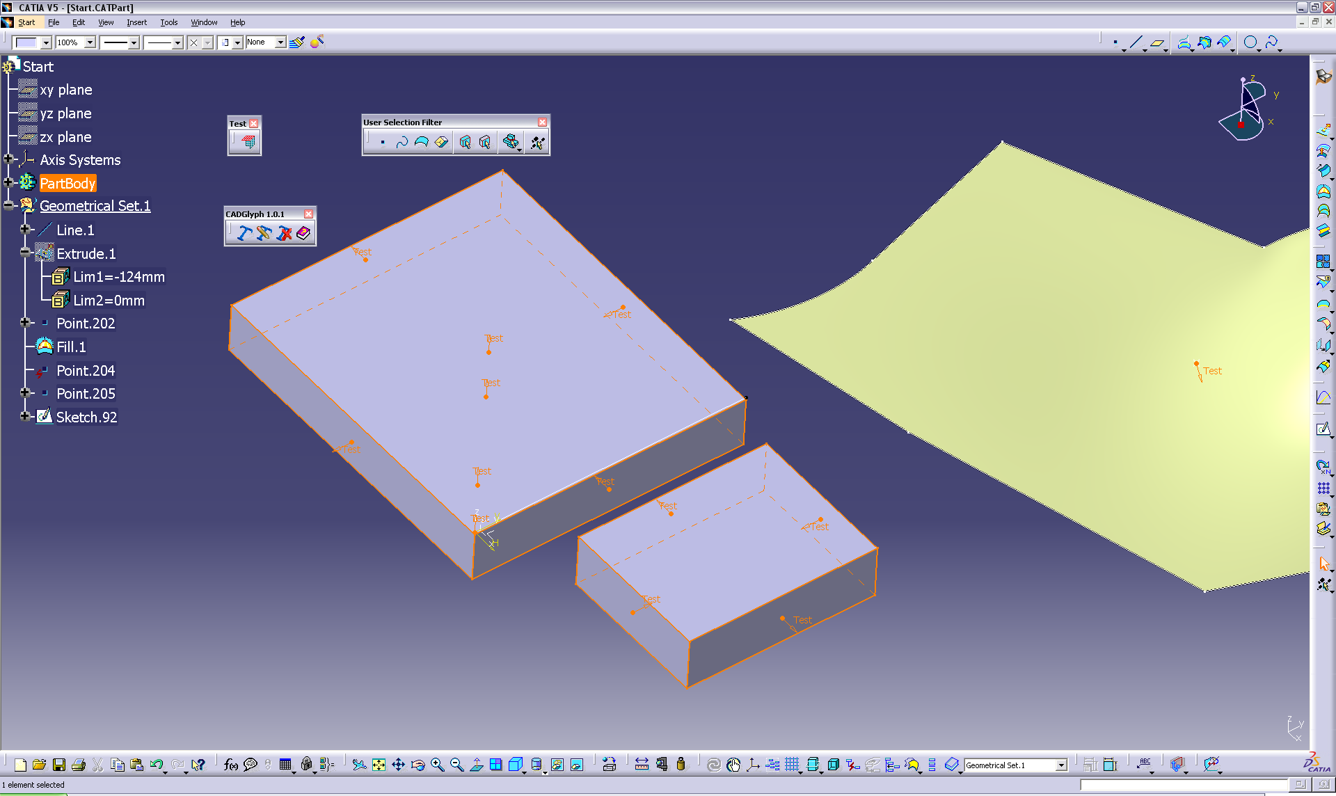

der projizierte schwerpunkt landet knapp neben der stelle, wo catia den richtungspfeil hinsetzt, aber ist glaub ich zu verkraften. hatte auch schon mal in vba versucht, den richtungspfeil selbst darzustellen. als geometrie.. naja ging so einigermaßen. aber beim rein- und rauszoomen müsste der richtungspfeil immer gleich groß bleiben, das habe ich dann nicht hinbekommen.
[Diese Nachricht wurde von AndiKrue am 19. Aug. 2010 editiert.]

Dass der Richtungspfeil gleichgroß bleibt, das habe ich schon.
Mit der Projektion ist er aber definitiv nicht nahe an dem CATIA-Punkt, denn der Schwerpunkt ist bei unseren Flächen oft außerhalb der jeweiligen Fläche, daher erwische ich logischer Weise nur eine Kante, aber das wäre erst einmal okay, da der Punkt auf der Kante nahe der Mitte ist.
So, also ich versuch jetzt mal das Measure im CAA zu bauen.

Measure funzt nicht auf meine planre Fläche *heul*.
Die Idee war sehr gut, aber von meiner Problemfläche bekomme ich leider kein Measurable-Interface, von den ohne hin funktionierenden dafür schon.
Interessant wäre mal zu erfahren wie Dassault den Mittelpunkt errechnet, wenn man z.B. ein PointOnSurface machen möchte...

Doch komme an die U und V ran, die nutze ich ja für meinen Standard-Algorithmus.
Und zwar so:
Code:
CATSurLimits surLimits;
pSurf->/*GetGeometricRep( )->*/GetLimits(surLimits);
CATSurParam lowParam, highParam;
surLimits.GetExtremities(lowParam, highParam);
//CATMathBox mtBoundingBox = pSurf->GetBoundingBox();
// Defines the starting and end parameters relative to the surface limits
double iLambdaU = 0.5;
double iLambdaV = 0.5; //ie middle of relimited surface
CATSurParam SurfaceMidPointParam (iLambdaU,iLambdaV,surLimits);
pSurf->EvalPoint(SurfaceMidPointParam, mtPointCenter); //extract middle point of the surface
pSurf->EvalNormal(SurfaceMidPointParam, mtDirNormal); // extract surface normal at middle point
Problem ist hier eben, dass die Limits falsch sind bei einigen Flächen (vorwiegend planare, aber auch nicht alle) und ich einfach nicht dahinter steige wieso.
Hatte daher auch schon über ein topologisches Extract nachgedacht, aber das baue ich genauso über die Limits auf. :)
Die falschen Limits sind leider so als hätte ich eine Ebene vor mir mit den CATIA üblichen Begrenzern. Daher dachte ich mir
Code:
CATIMeasurablePlane_var spiMeasurePlane = pSurf;
müsste wenigstens ein Interface liefern, mit dem ich dann zwar nix anfangen könnte, aber nicht einmal das geht.
Merkwürdig ist auch, dass ich in der Selection nur CATSurface zulasse, diesen dann aber scheinbar irgendwie doch nicht drin ist. Wobei auf der anderen Seite, es ist ein Objekt im Zeiger drin und das gibt mir eben auch die Limits aus.
Das CATIA-PointOnSurface kann damit umgehen, aber nur wenn ich die Fläche nicht vorher selektiert habe. Selektiere ich die Fläche erst und mache dann PointOnSurface scheint CATIA ähnliche Probleme zu haben. Allerdings wenn ich Erst PointOnSurface sage und dann die Fläche wähle, dann geht's. Also rein interaktiv.
Das dumme ist, dass jede Funktion, von mir, entweder mit CATBody Objekten arbeitet oder mit den Limits. Ein Surface in ein CATBody umwandeln kann ich (das heißt nicht, dass es auch anders geht) aber nur über ein Extract von ::CATTopSkin, der eben die Limits braucht, ein Teufelskreis.
Aber schon mal vielen Dank, für eure Ideen, waren echt gut!

was ist dass genau für eine Fläche die dir Sorgen bereitet?
Ich hab mal bissl rumprobiert und es hat irgendwie immer die Mitte ausgegeben egal ob ich eine planare Surface oder direkt eine Plane als Element genommen habe.
Ist die Fläche offen oder geschlossen also ich meine ein Volume oder hat die Fläche an sich Fehler (Löcher, Twisted...) ist sie kompliziert oder nur ein planares Rechteck?

Habe mal ein Bild angehangen.
Könnt von mir aus aber auch das Part haben, ist ja nur was zusammengeschustertes.
Interessant ist hier, das beim zweiten Pad alle Flächen OK sind.
Beim Problempad dagegen die Deckel- und Bodenfläche das Problem bereiten.

Und auch noch ein Foto, wo man sieht wo die Mittelpunkte errechnet wurden.
Dass ich CATIA nicht benutzen kann, bitte ich zu verzeihen, dafür kommen dabei Konstruktionen raus, wo kein Know-How verloren geht. *g*

Ja im Skript habe ich damit auch keine Probleme, aber im CAA und komischer Weise eben auch nur bei den einfachen Flächen, das ist ja das was mich wurmt.
