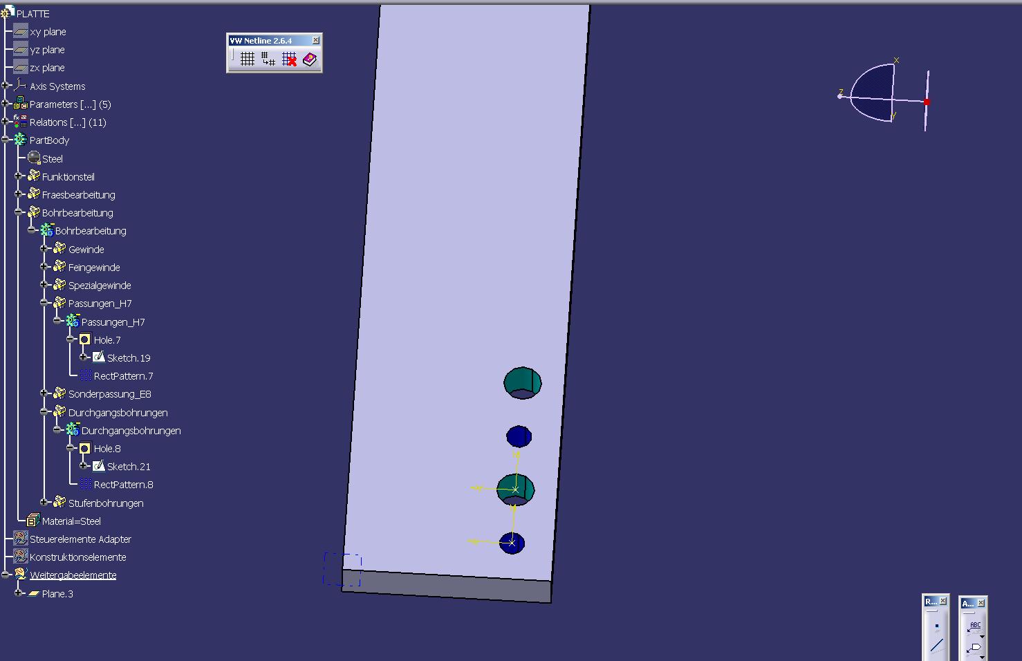

Ich habe einen Körper (Platte) auf dem 4 Bohrungen sind (2Bohrungen mit jeweils einem Pattern). Jetzt brauch ich eine Ebene auf der Platte, ein Punkt pro Bohrung und eine Achse pro Bohrung.
Die Ebene kann ich erzeugen, jedoch gibt es bei den Linien und Punkten Probleme.

Der Anwender muss am Anfang des Makros die Ebene (Flaeche3)auswählen und danach werden die Bohrungen erstellt.
Nun brauch ich noch die Plane (Flaeche3) und 4 Punkte und 4 Achsen von der Bohrung, um später Bedigungen setzen zu können. Das Ganze soll unter das Geo. Set "Weitergabeelemente" gelegt und wenn möglich noch pupliziert werden.
Im Anhang befindet sich die Platte.

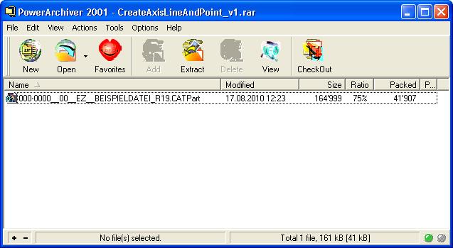

CreateAxisLineAndPoint_v1.rar
Hallo Steffi  ,
so einfach ist die ganze Sache nicht. Es handelt sich bei einem RecPattern ja nur um eine Kopie die keine Information über ihr physisches Aussehen hat. D.h. du kannst die Achse nicht direkt auf die RecPattern Instanz erstellen sondern musst den Umweg über den BRep Namen der Zylinderfläche gehen. Klingt ein wenig kompliziert....ist noch viel kryptischer  .
Anbei mal mein Beispiel. Es ist ein Part (R19) enthalten. Hier ist die Ebene schon erstellt, zwei Bohrungen definiert und zwei Pattern als Features im Baum. Es wird von jeder Bohrung (auch den gepatterten) eine Achse erstellt die wiederum mit der Ebene verschnitten wird, was zu deinem Punkt führt. Das Ganze wird im Anschluss noch Publiziert. Hierzu ist die *.bas Datei im Archiv enthalten. Diese kannst du im VBA-Editor über File -> Import in ein Modul (Achtung: Library muss schon erstellt sein) einfügen.

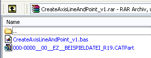

da ist nur ein CATPart drinnen, keine .bas.
Grüße aus dem Thurgau
Thomas
"Phase 2 in CATIA V5"  - www.tobeplus.de
         tberger@tobeplus.de
DanielFr.
Manager
Sehen Sie sich das Profil von DanielFr. an!   Senden Sie eine Private Message an DanielFr.  Schreiben Sie einen Gästebucheintrag für DanielFr.
Beiträge: 2506
Registriert: 10.08.2005
erstellt am: 17. Aug. 2010 15:25    Editieren oder löschen Sie diesen Beitrag!  <-- editieren / zitieren -->   Antwort mit Zitat in Fett Antwort mit kursivem Zitat    Unities abgeben: 1 Unity (wenig hilfreich, aber dennoch)2 Unities3 Unities4 Unities5 Unities6 Unities7 Unities8 Unities9 Unities10 Unities Nur für Sk89 10 Unities + Antwort hilfreich
Hallo Thomas,
kann nicht sein bei mir ist da auch ne *.bas drinnen  . Das ist aber extrem komisch? Kann mal jemand anders schauen ob er die *.bas findet? Egal ich lade einfach den Code hier rein :-)

Servus,
Original erstellt von DanielFr.:
...Kann mal jemand anders schauen ob er die *.bas findet?
Datei ist vorhanden. (siehe Bild)

erstellt am: 17. Aug. 2010 15:56    Editieren oder löschen Sie diesen Beitrag!  <-- editieren / zitieren -->   Antwort mit Zitat in Fett Antwort mit kursivem Zitat    Unities abgeben: 1 Unity (wenig hilfreich, aber dennoch)2 Unities3 Unities4 Unities5 Unities6 Unities7 Unities8 Unities9 Unities10 Unities Nur für Sk89 10 Unities + Antwort hilfreich
Dann stehts jetzt 1:1
Ich kann so oft öffnen und extracten wie ich will, da kommt nüscht mehr ...
